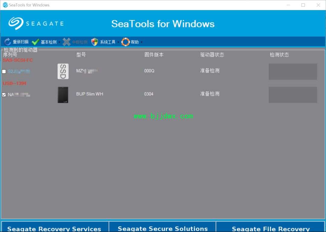

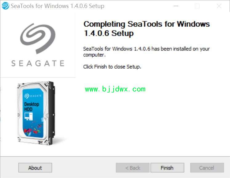

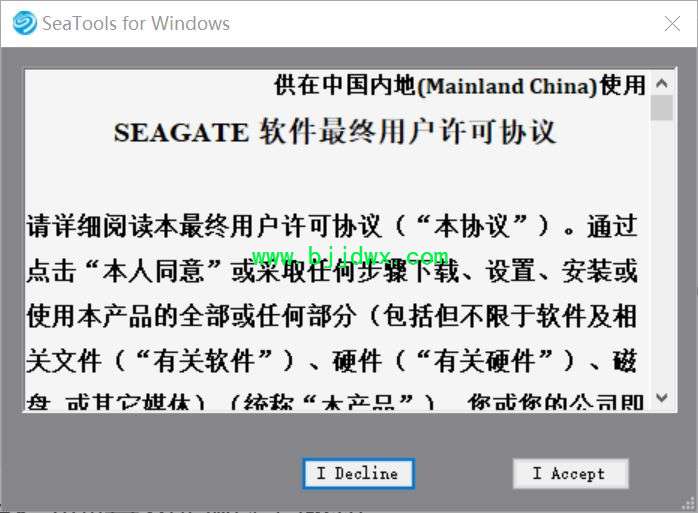

下载并安装软件:seatools for Windows
同意协议,运行检测。

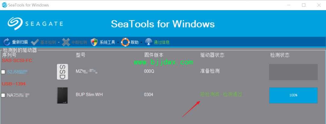

基本检测→短检测。
从检测结果来看,移动硬盘的硬件应该没有问题,所以数据还是能抢救回来,安心多了。
既然硬件没问题,应该是其他地方出了问题。

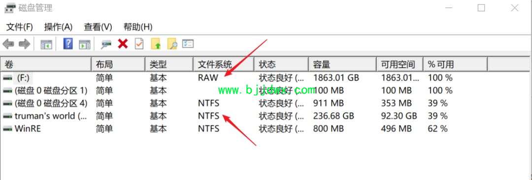

根据客服建议,Windows 10右键→磁盘管理→查看磁盘属性。原来是文件系统由常规NTFS变成了RAW格式,所以无法读取。硬盘没坏就大吉大利了,客服说可能是我在传输数据的时候强行热拔插,所以出现这个问题。

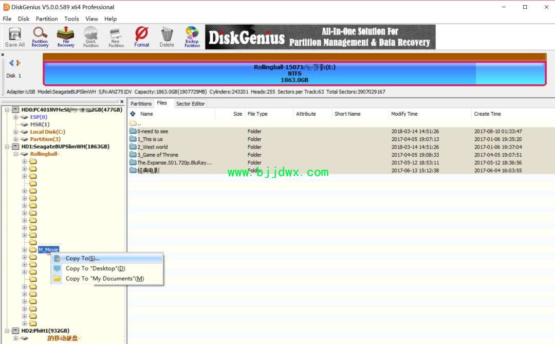

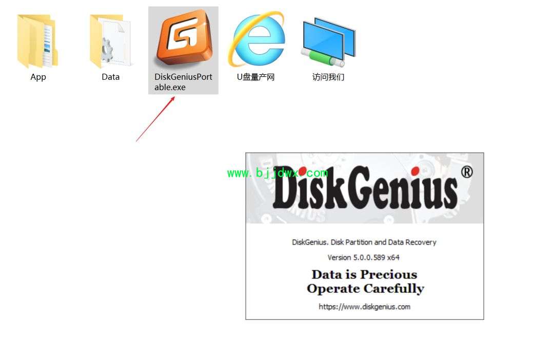

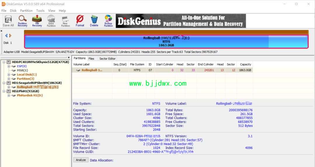

度娘搜寻了一番后,我选择了DiskGenius这款软件。下载DiskGenius后解压,点击exe文件启动应用,启动时间会比普通软件长一些。
打开软件之后,就能看到硬盘信息了。终于可以看到我的希捷硬盘了,我习惯命名中加上手机号,这样遗失后假如遇上好心人也能打这个电话找到我。能看到之前的命名,而且打开之后也能看到文件夹,内容完整,欣喜若狂。

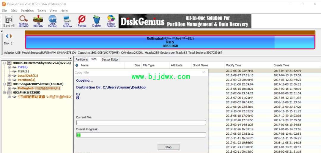

选择想要恢复的文件夹,点击右键,可以选择恢复到指定位置or桌面or文档内。
复制速度和硬盘性能有关,能恢复就行,万幸万幸。假如要继续使用,需要格式化,将RAW格式转化为NTFS。但这次希捷硬盘出问题让我对这款硬盘非常不放心,所以也不准备再放重要数据了,就保存着这些数据吃灰吧。

2、Windows 10 右键→磁盘管理→查看磁盘属性,检查是否变成RAW文件格式。
3、若是RAW格式造成问题,使用DiskGenius,恢复数据。
