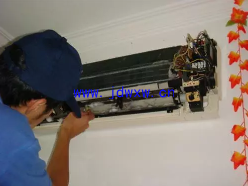

一、空调为什么要拆开来清理?
许多家庭在自行清洗空调时,只是简单的擦洗一下外壳和过滤网,其实完全没有洗干净。空调在长期使用后,里面会聚积大量灰尘、细菌、螨虫等有害物质,对于过敏体质的人群而言,假如不及时清洗空调等家电,里面的灰尘很可能会造成过敏等症状。所以,空调要定期进行专业清洗消毒,才能有效保护家人的身体健康。此外,清洁保养空调不但可以改善使用效果,还可以降能耗省电,深度清洗可以节电,提高制冷效率,延长空调的使用寿命。
二、空调是不是清洗得越频繁越干净?
家电保持最新的样子和状态肯定能让机器的运转效果最好,但是清洗次数也要适量,像空调的机身外壳箱体经常清洁没太多问题,但是内部的零件假如清洗太过频繁,老是进行机器拆装也会造成零件松动。所以清洗次数还是适量为好,最经济合理的清洗次数是1-2个月清洗一次即可。
三、容易积灰的内机滤网怎样清洗?
空气过滤网可用吸尘器或清水直接冲洗,假如太脏可用含中性洗涤剂的温水溶液洗涤,过滤网应采用晾干方式,不可用太阳晒干或用火烘烤,防止过滤网变形。
四、空调里还有什么隐藏污垢的地方?
定期清洗空调过滤网已经成为了很多人的共识。但是很多人可能还不知道,在空调过滤网后面还隐藏着一个更大的“灰尘集散地”——空调散热片。冷风在经过滤网以后,最先接触到的就是空调内部的散热片,在通过内部风轮从出风口吹出。
空调散热片并不像滤网那样可以拆卸,这里我们就需要借助专业的工具了——空调清洗剂(大型超市都有售,价格在十几元左右)。将空调清洗剂喷在翅片上,用量不要太多,均匀地覆盖在所有翅片上即可。喷涂好后,静置5分钟左右,然后将晾干的滤网装回并盖好前面板,用遥控器开启空调制冷模式,温度设定的稍低一些(20 左右),将风量调至最大,运行15分钟左右,换热器翅片的清洁工作即可完成。
