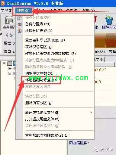

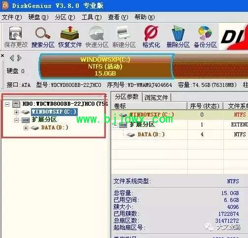

1、这回使用提国产优秀软件Diskgenuis,磁盘精灵,

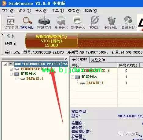

2、在打开的Diskgenuis,磁盘精灵软件中,选择要修复的硬盘

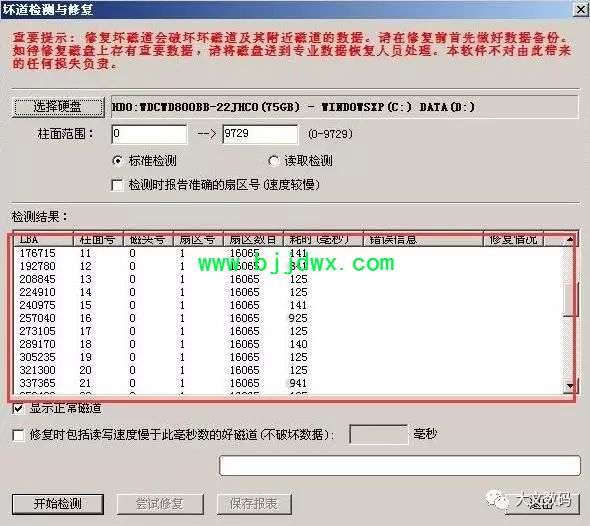

3、从硬盘菜单中,选择 坏道检测与修复功能

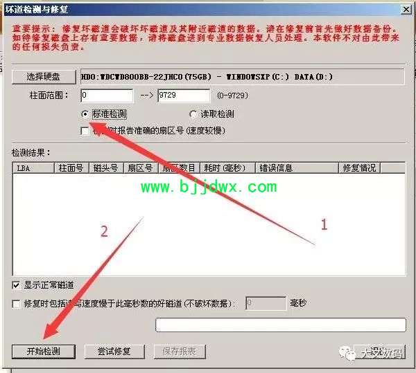

4、在打开的坏道检测与修复对话框界面,选择 标准检测,并开始操作,
5、等待扫描检测过程结束,这里可能比较费时间哦!

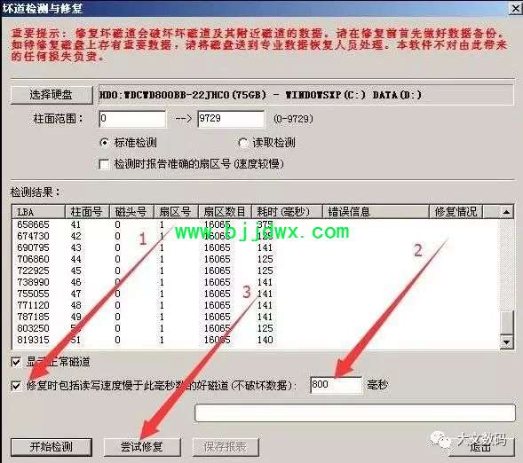

接着就可以开始修改的操作了,设定要修复的读写速度耗时的毫秒数,

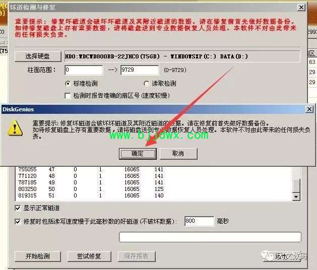

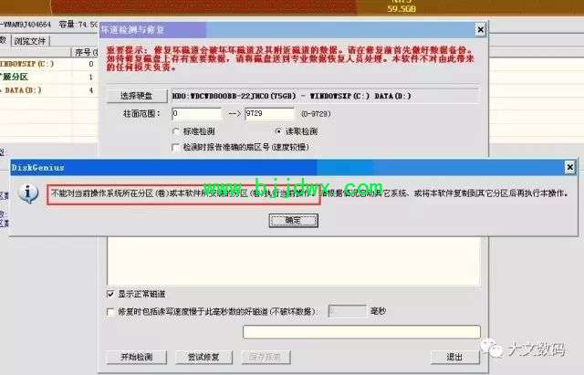

7、点击 尝试修复时会有重要提示,没有回头路了,确定吧!
8

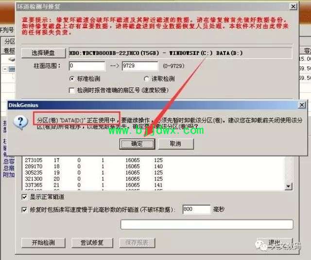

由于这个操作是针对整个硬盘的,所以如何有分区被使用的话,也是会有提示的,同样的确定!假如是有系统的分区,那么只能到PE环境下再操作了.

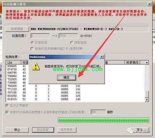

9、经过漫长的等待,修复完成了,哈哈,看看效果吧!不过由于坏道比较多,并不建议再用来存放重要文件了.
