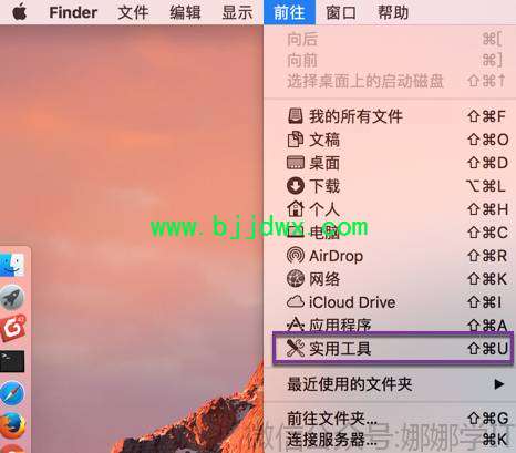

在菜单栏上点击【前往】-【实用工具】:

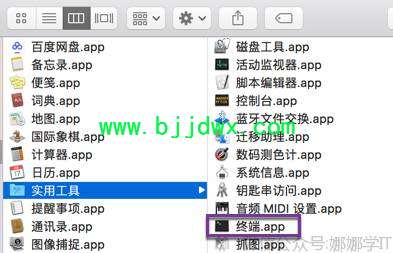

在实用工具下点击【终端】:

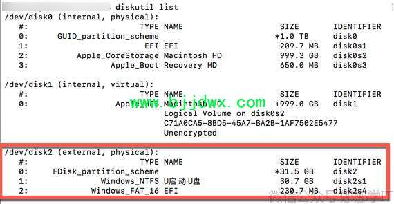

在终端下输入:diskutil list,回车:
4
可以看到如上图的磁盘就是插入的U盘,有两个分区,一个30.7G,一个230.7MB,因为已经挂载,先取消挂载,再重新挂载,输入如下两条命令(每行命令输完后按回车哦):

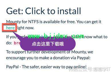

看到这里,有没有感觉很复杂?对于新手来说,使用命令确实有难度!既然你有耐心看到这里,那确实也是想解决这个问题,为了对你的回报,接下来,娜娜再分享个很简单的方法!我们可以使用APP来自动完成,在Mac下使用NTFS的应用很多,这里给大家推荐一下免费且好用的,名字叫【Mounty for NTFS】,下载网址可以在公众号回复:A1022。
7
进入下载网址后点击这里下载哦!
