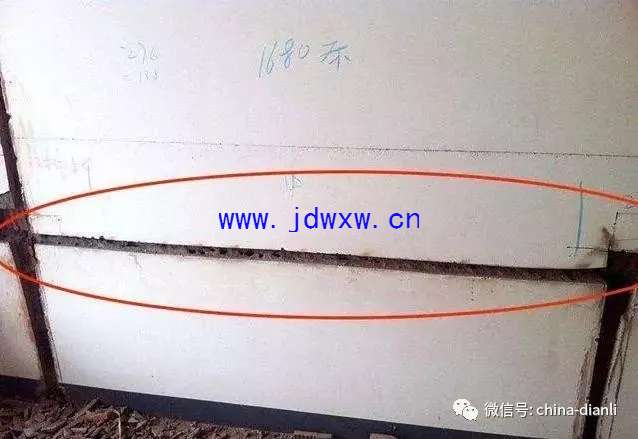

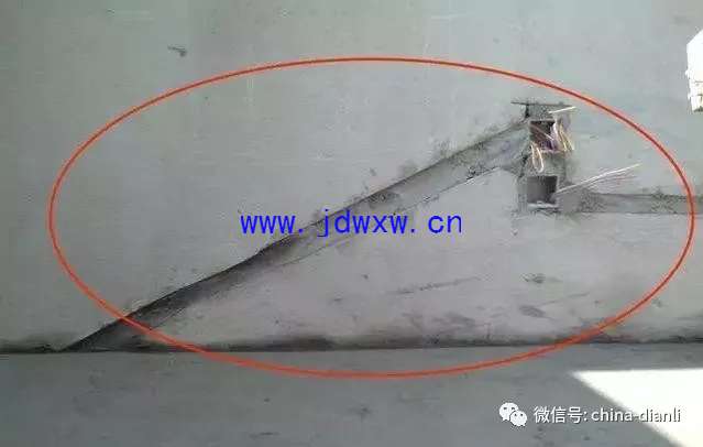

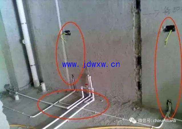

二、承重墙开横槽
那天我去新房看装修的进度,一进门简直吓了一跳,墙面横七竖八的全是槽,甚至还有斜槽。我们都知道承重墙是不能开槽的,非承重墙可以开槽,但是开槽长度不能超过0.5米。
像这家装修公司这样开槽会破坏墙体承重结构,留下安全隐患。

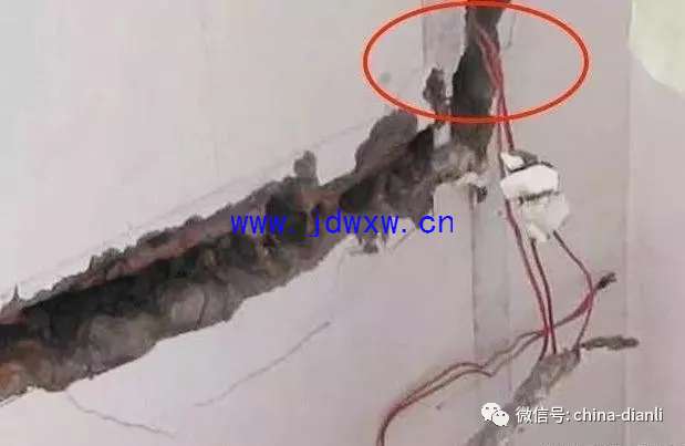

三、埋线不穿管
房间里有几处开槽不但没有好好开,不过这个还可以忍受,但不能忍受的是电线竟然直接从墙的另一边拉了过来,没有通过穿线管。
电线直接埋在墙面里,容易被腐蚀,一定要穿管保护起来。

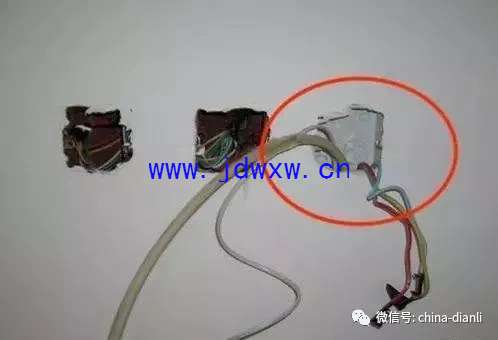

四、强弱电不分管
我家装修师傅为了省事,把强弱电线都穿在一根管子里了。可是这样做强电会干扰弱电,影响电器、网络的使用。最好是能够分管铺设并保持一段的距离。大家装修的时候可要盯仔细了。
五、故意绕线多收费用
装修的时候两点之间明明可以走直线或者少拐弯,可是装修公司偏要以种种理由绕线,这样做不但多收了好几十米的费用。

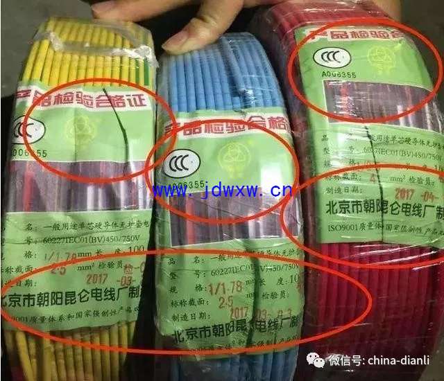

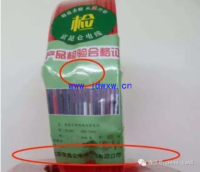

六、使用冒牌材料
我家装修的时候唯恐水电材料质量不好,选择的都是高价的材料。可是等到材料进场的时候才发现,自己选的电线被换掉了。
大家都知道在北京,真正的昆仑电线厂家是“北京市朝阳昆仑电线厂”,但昆仑电线的商标是“星花”,但业界大家都叫昆仑电线,指的是厂名,而不是商标名。
装修一般用的都是塑铜线,如下图才是真正的昆仑电线,2.5平方的,也称为BV2.5线
这不是故意坑钱吗?太气人,我果断换人重装!
