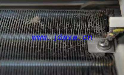

空调使用一段时间之后,由于静电作用和反复空气循环、使滤光板、散热器、蒸发器翅片表面积聚大量灰尘及污垢,造成气流堵塞,致使制冷、制热效果下降。增加耗电量,噪音,严重的甚至造成压缩机损坏,增大故障率。降低空调的使用寿命。而且还会产生异味,滋生细菌,螨虫等,危害人们的身体健康。

空调机的清洗应该包括三个部分:第一是空调机体外壳和裸露部分,容易受污染的部件;第二是过滤网清洗;第三是冷凝器和蒸发器部分,也是空调最脏的部分。

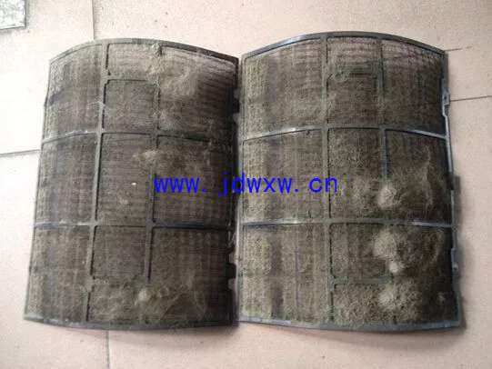

过滤网清洗
家用空调清洗的关键部位是过滤网的清洗。打开室内机壳,观察内机过滤网有无灰尘及异味。若灰尘多或异味严重,要对过滤网进行清洗。清洗过滤网时,首先要切断电源,再打开面板,取出过滤网。用毛刷式吸尘器对过滤网进行除尘后,再用清水洗净。太脏有油污时,可用除污剂或中性肥皂水清洗,用水冲净并晾干后装好。应注意的是一定不要用50℃以上的热水清洗。不能用洗衣粉、洗洁精、汽油、香蕉水等清洗,以免滤网变形。另外,用清水冲洗干净后,用软布擦干或阴凉处吹干,千万不要在阳光下暴晒或在火炉等明火处烘干,以免滤网变形。
装上过滤网后,插电等3-5分钟,将遥控器设置在制冷模式,温度设定在最低的条件下,开机运行。试机查隐患空调运行后,将遥控器的风速开关设定在不同的档位上运行,观察内机有无异常噪音。开机运行15分钟左右观察外机风扇是否运转正常,外机有无异常噪音。开机运行30分钟左右观察室内机出风有无冷风感,室外机出水管有无冷凝水流出,流水是否畅通。

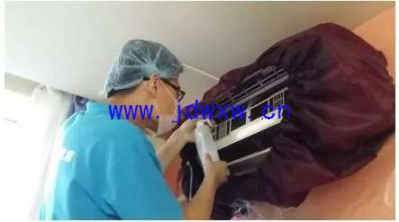

冷凝器和蒸发器清洗
冷凝器和蒸发器部分,是空调中最脏的部分,相当于小系统的清洗,属于比较大“手术”,比较困难,必须请专业的家电清洗师傅进行清洗。
