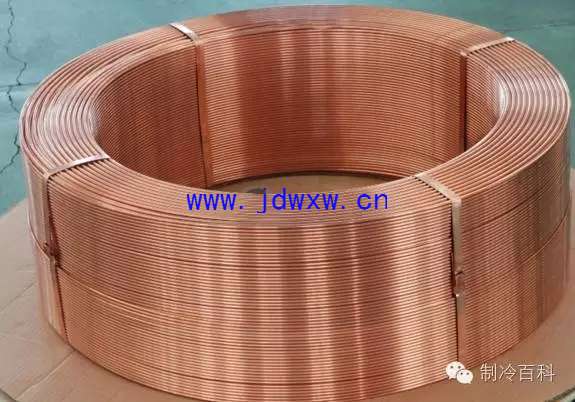

空调不制热的原因:空调毛细管或者单向阀有问题。
毛细管:毛细管网模拟叶脉和人体毛细血管机制,由外径为3.5-5.0mm(壁厚0.9mm左右)的毛细管和外径20mm(壁厚2mm或2.3mm)的供回水主干管构成管网。

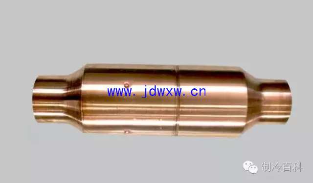

单向阀:又称止回阀或逆止阀。用于液压系统中防止油流反向流动,或者用于气动系统中防止压缩空气逆向流动。
这个原因导致的空调不制热怎么办:更换毛细管或者单向阀即可解决空调不制热。

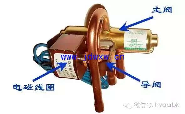

空调不制热的原因:空调四通阀漏气。
四通阀:液压阀术语,是具有四个油口的控制阀。四通阀是制冷设备中不可缺少的部件,其工作原理是,当电磁阀线圈处于断电状态,先导滑阀在右侧压缩弹簧驱动下左移,高压气体进入毛细管①后进入右端活塞腔,另一方面,左端活塞腔的气体排出,由于活塞两端存在压差,活塞及主滑阀左移,使排气管与室外机接管相通,另两根接管相通,形成制冷循环。
这个原因导致的空调不制热怎么办:更换四通阀即可解决空调不制热。
