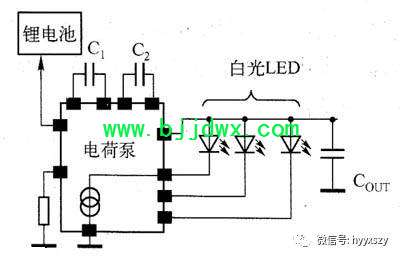

图2 采用电荷泵驱动标准白光LED的应用电路

电荷泵可以产生值为输入电压整数倍的输出电压。若要提高其扩大倍数,需增加泵电容和开关电路,因此电荷泵的实际输出电压被限制为了2倍的输入电压。虽然有些电荷泵能够提供分数倍输出电压(1.5倍),但是需要2个泵电容。
因为2倍压是最方便的升压倍数,考虑到白光LED典型的正向电压,则电荷泵方法主要用于驱动并联的白光LED。因为每个并联支路的白光LED必须独立控制,这必然会导致白光LED阵列之间出现轻微的亮度失谐,这种亮度失谐现象在电荷泵驱动方法中是不可避免的。
