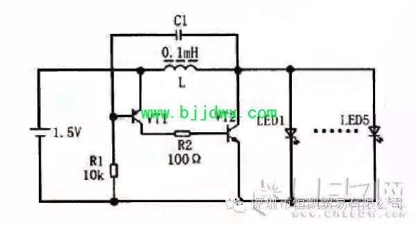

  LED手电筒驱动电路原理图
  市场上出现一种廉价的LED手电筒,这种手电前端为5~8个高亮度发光管,使用1~2节电池。由于使用超高亮度发光管的原因,发光效率很高,工作电流比较小,实测使用一节五号电池5头电筒, 电流只有100mA左右。非常省电。假如使用大容量充电电池,可以连续使用十几个小时,笔者就买了一个。从前端拆开后,根据实物绘制了电路图,如图所示。
  LED手电筒驱动电路
  工作原理:
  接通电源后,VT1因R1接负极,而c1两端电压不能突变。VT1(b)极电位低于e极,VT1导通,VT2(b)极有电流流入,VT2也导通,电流从电源正极经L、VT2(c)极到e极,流回电源负极,电源对L充电,L储存能量,L上的自感电动势为左正右负。经c1的反馈作用,VT1基极电位比发射极电位更低,VT1进入深度饱和状态,同时VT2也进入深度饱和状态,即Ib>Ic/β(β为放大倍数)。紧接着电源对c1的充电,C1两端电压逐渐升高,即VTI(b)极电位逐渐上升,Ib1逐渐减小, 当Ib1<=Ic1/β时,VT1退出饱和区,VT2也退出饱和区,对L的充电电流减小。此时.L上的自感电动势变为左负右正,经c1反馈作用。VT1基极电位进一步上升,VT1迅速截止,VT2也截止,L上储存的能量释放,发光管上的电源电压加到L上产生了自感电动势,达到升压的目的。此电压足以使LED发光。

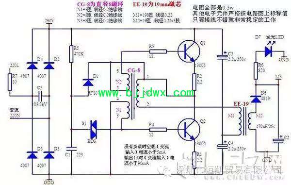

  LED节能灯电路原理电路图
  LED节能灯电路原理电路图

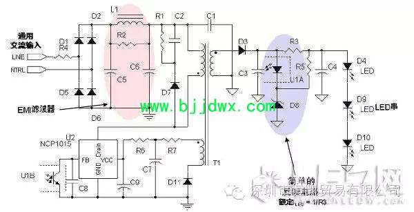

  8W LED 驱动应用电路示电图(输入电压为85 至264V)
  下图显示的是NCP1015 在隔离型1 W-8 W 范围AC-DC LED 照明应用的电路示意图。值得一提的是,NCP1015 同样可用于非隔离型(电路中不含高频变压器)1 W-8 W 范围的AC-DC LED 照明应用,电路中可以采用抽头(tapped)电感来提高MOSFET 工作的占空比,并改善系统能效及电路性能。

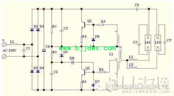

  常见双管节能灯电路原理图
  双管节能灯电路原理图

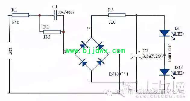

  采用可控硅的电容降压LED驱动电路图
  图所示为采用可控硅的电容降压驱动电路。在该电路中,可控硅SCR和R3组成保护电路,当流过LED的电流大于设定值时,SCR导通一定的角度,从而对电路中的电流进行分流,使LED工作于恒流状态,从而避兔LED因瞬间高压而损坏。
  图 采用可控硅的电容降压LED驱动电路

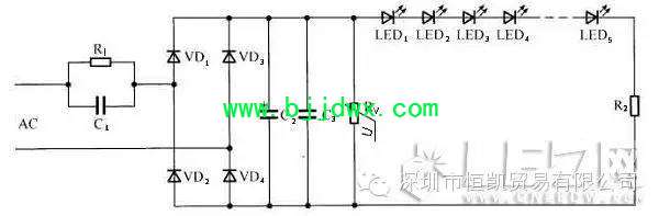

  采用压敏电阻的电容降压LED驱动电路图
  图所示为一个实用的采用电容降压的LED驱动电路9,该电路与目前大部分应用电路的不同之处在于连接有压敏电阻(也可以是瞬变电压抑制 二极管),压敏电阻(或瞬变电压抑制二极管)能在电压突变的瞬阔(如雷电、大用电设各启动等)有效地将突变电流泄放,从而保护LED和其 他晶体管。瞬变电压抑制器的响应时间一般为纳秒级。
  图 电容降压的 LED电路
  在图中,电容C1的作用是降压和限流;VD1~VD4的作用是整流,用于将交流电整VD1~VD4可选择1N4007系列的整流二极管。C2、C3的作用为滤 波,用于将整流后的脉动直流电压滤波成平稳的直流电压。C2、C3的耐压应根据负载电压而定,一般为负载电压1.2倍,其电容容量视负载电流的大小而定。压敏电阻Rv(或瞬变电压抑制二极管)的作用是将输入电源中瞬间的脉冲高压对地泄放掉,从而保护LED不被瞬间高压击穿。
  LED串联的数量视其正向导通电压(VF)而定,在220V交流电路中最多可以达到80个左右。电容的耐压一般要求大于输入电源电压的峰值,在220V/50Hz的交流电路中,可以选择耐压为400V以上的涤纶电容或纸介质电容。
