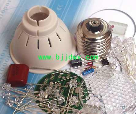

产品2:自制24LED交流白色节能灯 全套散件 12元一套 清单如下:
1、25颗散光型白色高亮度LED
2、塑料外壳、罗口灯座、均光板各一块
3、400V/0.33UF降压电容一个
4、100V/4.7UF滤波电容一个
5、集成整流桥一个
6、1M 高压泄放电阻一个
7、100欧姆限流保护电阻一个
8、电源板PCB一片
9、LED灯板PCB一片

首先可以焊接LED灯板部分,制作前先用绘图橡皮将LED的所有焊盘仔细擦磨一遍,这样可以清除PCB上的氧化层,确保焊接可靠!将白色LED按照PCB上标注的极性仔细插入PCB,注意:引脚长的那根脚插入PCB上标有“+”的孔中,千万不能插反!
在焊接LED时请一定要选用不漏电的30W尖头电烙铁焊接,可以先焊好LED的一个引脚观察LED的位置,假如不正可以融化焊锡时扶正,确认位置正确后焊接 另一个引脚。焊接要干脆果断,焊接时间不能过长,应控制在2秒以内,否则LED有可能被焊坏!我们特地多提供了一颗LED,就是防止初学者意外损坏时可以 替换。
可以先焊接内圈的LED,再焊接外圈的LED,PCB的正面采用镀银工艺,可以有效地反射光线,提高亮度,焊接完成后请仔细检查是否有虚焊?是否有桥搭短路?LED是否在同一平面上?是否有多余的焊锡球散落在PCB上?焊接完成后从LED灯板上的A、B处用软导线引出,接下来我们可以焊接电源板。

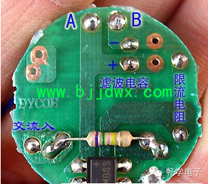

根据上图焊接整流桥和4.7UF/100V的滤波电容,注意:电解电容、整流桥是有极性的,一定要按照我们图片的方向进行焊接。(PCB正面白色的丝印V+ V-是错误的,请不要被误导)焊接完成后将电源板的A、B两处焊盘用绝缘软导线焊接好LED灯板的A、B两处焊盘。
从电源板上标有“交流入”的两处焊盘处引出两根软线,一根和外壳焊接,另一根和中心电极焊接,焊接点如上图红色箭头位置。最后热溶胶分别固定罗口灯座、电源板、LED灯板和均光板,防止晃动和意外短路。

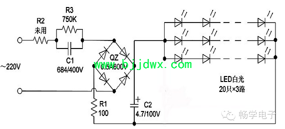

60个LED分R、G、B三路并联,每路20只LED串连,通过典型的交流电容降压恒流电路供电,制作60LED灯的要点和24LED相同,一定要看清LED 的极性!焊接前先用绘图橡皮仔细擦磨一次LED的所有焊盘,可以清除PCB上的氧化层,确保焊接可靠!焊接LED的时间不能过长!
上图中显示的红色75V稳压二极管现在已经不用了,但是图中GND端需要将R、G、B三个焊点短路连接起来,它分别是三路LED的负端。
根据上图焊接整流桥和4.7UF/100V的滤波电容,极性不要搞错(PCB正面白色的丝印V+ V-是错误的,请不要被误导),仔细多次核对后通电试验,注意人身安全,谨防触电!本电路属于典型的电容降压恒流电路,所以在没接通负载(LED灯)时不 能通电!否则会损坏滤波电容等器件!焊接完成后必须用热溶胶等固定电路板和连线,防止短路和断线!
常见故障:因为这款灯的LED数量众多,很容易因为其中一个LED损坏或者和PCB接触不良造成一路LED都不亮,假如三路LED中都有故障就会造成全部 LED都不亮,进而因为负载空载引起稳压管过载烧毁,所以制作成功的关键还是在焊接LED时务必认真仔细!假如一但出现一路LED不亮的故障,可以把这路 的LED都做上记号,然后顺着PCB走线几个LED一组加直流电测试点亮(如用10V的直流电,4个LED串连后通电测试,测试时务必断开交流电源,注意 人身安全)
最容易出现的错误:1、LED引脚和PCB接触不良 2、LED被插反极性 3、LED焊接时间过长损坏 4、稳压管接反 5、电阻或者其他元件接错。
