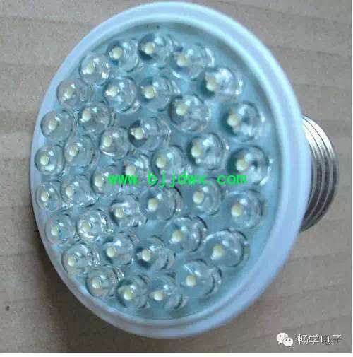

资源节约一直是我们生活所提倡的,而节约又是靠我们日常生活的细小环节着手的。当然照明用电也是其中一方面,谁家每个月不用上百八十的电费啊!今天我们就来为大家带来了节电的好方法,好习惯,使用LED节能灯,LED节能灯不但节能,而且有寿命长等优点,深受人们欢迎!至此我们为大家介绍LED节能灯制作过程,希望大家可以在制作的同时,也节约点能源,少付点电费。
图1LED节能灯电路原理图

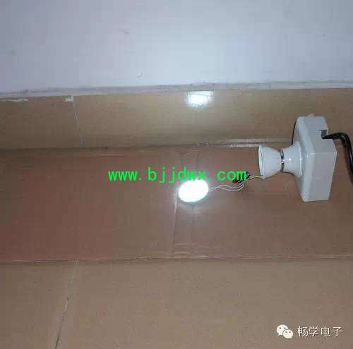

点亮后的效果图,还不错吧!

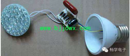

图1是一款LED灯杯的实用电路图,该灯使用220V电源供电,220V交流电经C1降压电容降压后经全桥整流再通过C2滤波后经限流电阻R3给串联的38颗LED提供恒流电源。LED的额定电流为20mA,但是我们在制作节能灯的时候要考虑很多方面的因素对LED的影响,包括光衰和发热的问题,我们在做这种灯的时候因为LED的安装密度比较高,热量不容易散出,LED的温度对光衰和寿命影响很大,假如散热不好很容易产生光衰,因为LED的特性是温度升高电流就会增大,所以一般在做大功率照明时散热的问题是最重要的,将影响到LED的稳定性,小功率一般都采取自散热方式,所以在电路设计时电流不宜过大图中R1是保护电阻,R2是电容C1的卸放电阻,R3是限流电阻防止电压升高和温度升高LED的电流增大,C2是滤波电容,实际在LED电路中可以不用滤波电路,C2是用来防止开灯时的冲击电流对LED的损害,开灯的瞬间因为C1的存在会有一个很大的充电电流,该电流流过LED将会对LED产生损伤,有了C2的介入,开灯的充电电流完全被C2吸收起到了开灯防冲击保护。该电路是小功率灯杯最实用的电路,占用体积小可以方便的装在空间较小的灯杯里,现在被灯杯产品广泛的采用。优点:恒流源,电源功耗小,体积小,经济实用。但是在设计时降压电容要采用耐压在400V以上的涤纶电容或CBB电容,滤波电容要用耐压250v以上。此电路适合驱动20-40只20mA的LED。
降压部分
电路焊好后的效果图

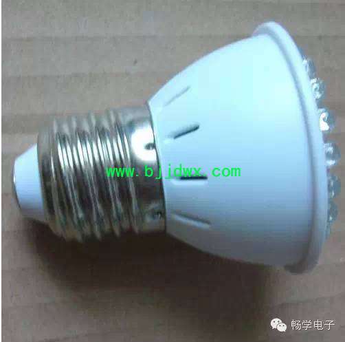

最后成果如下所示。
