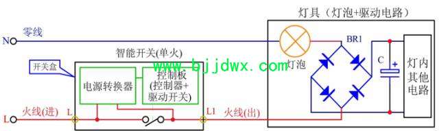

电子开关为什么驳接白炽灯不会闪烁,而接节能灯或 LED 灯就会闪烁呢?这与节能灯  LED 灯以及电子开关的自身构造都有关系:一方面是单线电子开关在关闭时自身电路仍需要一定的维持电流,另一方面是由于节能灯或 LED 灯在微弱的电流下就会闪烁。笔者经过多次实验发现:当节能灯或 LED 灯中的电流大于 40uA 时,节能灯或 LED 灯就会 有明显闪烁现象。电流增大,闪烁越快也越明显。节能灯或 LED 灯为什么在这么小的电 流下就会闪烁呢?现在,我们不妨结合电路图来分析:如下图所示是节能灯或 LED 灯的 典型电路。
关灯后,单线电子开关自身电路需要待机仍有一定的维持电流,由于开关和灯是串联的,这股微弱交流电通过节能灯内部桥式整流后,给滤波电容(C)充电,由于电容(C 外围的放电电阻很大(在 700K 以上),电容(C)两端电压上升,当电容(C)两端电压 上升到 28V 以上时,由三极管组成的高频振荡电路启动,在镇流电感上产生高压从而使灯管启辉闪亮;随之电容(C)的电荷迅速泻放,振荡电路停止工作,又进入下一轮给电 容充电蓄能状态。这样过程周而复始地间歇进行着,从而出现了关灯后闪烁的现象。
二、节能灯或 LED 灯会闪烁的解决方案
从以上分析看来,要控制节能灯或 LED 灯不闪烁,根本原因是要控制节能灯或 LED 灯内滤波电容两端电压在 28V 以下,或者将流过节能灯或 LED 灯的电流限制在 30uA  内。因而我们就可以从内因和外因两个角度有针对地制定解决方案。

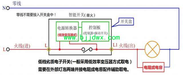

方案一: 在节能灯或 LED 灯的两端并接旁路电容或电阻
这种方案是在节能灯或 LED灯的两端并接一个 0.1 微法左右的电容或 30K 的电阻,由 于电容或电阻的交流旁路作用,流过节能灯或 LED 灯的电流比较小,因而可以避免部分节能灯或 LED 灯闪烁,其主要是优点就是开发技术难度较低;但是一方面因为电容体积 及电阻自身发热的问题,并接电容或电阻只能提供比较有限的电流无法保证某些电子开关 的自身供电电流足够,因而兼营的灯具比较有限,另一方面从 安装的角度来说不太方便,需要额外拉线驳接这个电容或电阻配件,这将增加了安装的难 度而影响了消费体验,所以目前无法成为市场的主流。
