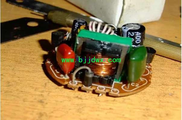

绕制的时候,最好是根据计算出来的匝数再绕多几匝,然后根据带负载后的电压来拆除降低电压。以免绕制后匝数不够造成电压不足。绕制好安装磁芯的时候,在两 个E型磁芯的接缝处要留0.05~0.1mm的空气间隙,不能完全密贴。简单的方法就是在两个E型磁芯的中间贴一层透明胶带。因为电子变压器是高频电路, 只需采用半波整流足以,而使用半波整流的时候线圈中有一定的直流电流,为了不让磁芯饱和必须留有间隙。
图:加绕次级线圈后的线圈L,利用原电路板添加了整流二极管

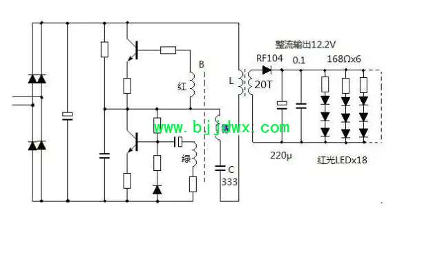

改制后的电原理图:本改制是做为LED灯使用,因此整流滤波后连接了LED灯组。
注意:改制后的电子变压器使用的整流二极管必须是肖基特二极管或快恢复二极管,不能用普通的二极管(比如IN400x系列)。因为是高频电路,普通的二极管不能工作在高频,假如使用普通整流二极管,就算用上10A的,也会发热厉害烧毁。
在整流后,必须在滤波电解电容并联上一个0.01~0.1μ的聚酯或者涤纶电容,以滤去高频电流。否则电解电容易击穿。
