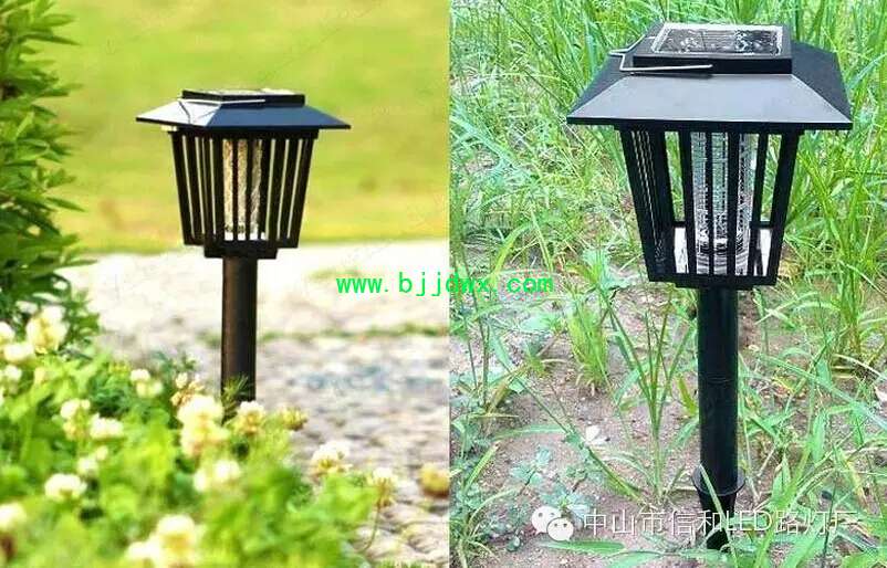

4-0 几种常见的LED太阳能草坪灯

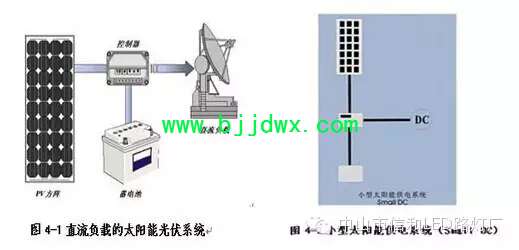

4-1是一个典型的供应直流负载的光伏系统示意图。其中包含了光伏系统中的几个主要部件:光伏组件方阵:由太阳电池组件(也称光伏电池组件)按照系统需求串、并联而成,在太阳光照射下将太阳能转换成电能输出,它是太阳能光伏系统的核心部件。

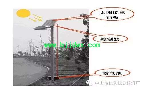

LED太阳能草坪灯是一个小型的太阳能供电系统(图4-2是一个简单的太阳能供电系统)。它的结构非常简单主要由太阳能电池板、充放电控制器、蓄电池、照明电路和灯杆等部分组成(如图4-3)。
4-3 LED太阳能草坪灯的组成
