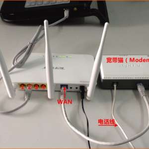

1、电话线上网:请准备2根较短的网线,一根网线用来连接ADSL Modem(猫)与TP-Link无线【路由器】的WAN接口;另一根网线用来连接TP-Link【路由器】上的任意一个LAN(1/2/3/4)接口与计算机。
电话线上网时【路由器】的安装方法

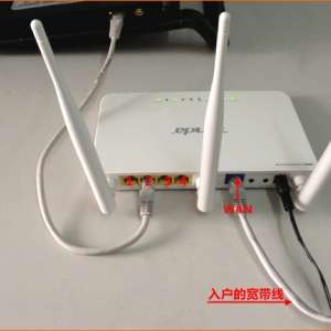

3、网线入户上网:请准备1根网线,先把宽带运营商提供的入户网线插在TP-Link【路由器】的WAN接口;再把自己准备的网线,一头连接计算机,另一头连接到TP-Link【路由器】上的任意一个LAN(1/2/3/4)接口。
网线入户上网时【路由器】安装方法
