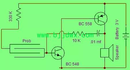

  • 雨警报
以下雨水回路用于在下雨时发出警报。这种电路用于家庭,以保护他们洗过的衣服和其他易受雨淋的东西,当他们大部分时间呆在家里工作时。构建该电路所需的组件是探针。10K和330K电阻,BC548和BC 558晶体管,3V电池,01mf电容和扬声器。
雨警报
每当雨水与上述电路中的探头接触时,电流流过电路以使Q1(NPN)晶体管和Q1晶体管使Q2晶体管(PNP)变为有效。因此Q2晶体管导通,然后通过扬声器的电流流动产生蜂鸣声。在探针与水接触之前,此过程一次又一次地重复。内置在上述电路中的振荡电路改变了音调的频率,因此可以改变音调。

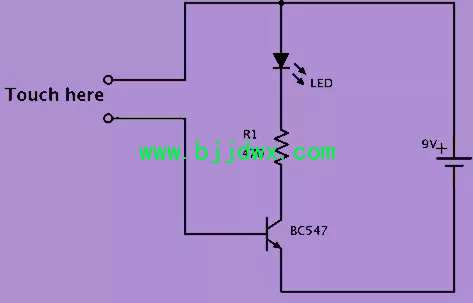

  • 触摸传感器电路
触摸传感器电路由三个部件构成,例如电阻器,晶体管和发光二极管。这里,电阻器和LED串联连接到晶体管的集电极端子的正电源。选择一个电阻将LED的电流设置为20mA左右。现在给出两个暴露端的连接,一个连接到+ ve电源,另一个连接到晶体管的基极。现在用手指触摸这两根电线。用手指触摸这些电线,然后LED亮起!
触摸传感器电路

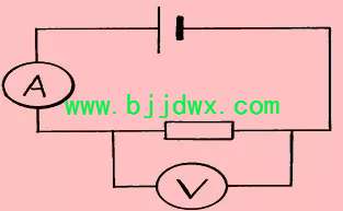

  • 万用表电路
万用表是一种必不可少的简单基本电路,用于测量电压,电阻和电流。它还用于测量DC和AC参数。万用表包括一个与电阻串联的检流计。可以通过将万用表的探头放在电路上来测量电路两端的电压。万用表主要用于电机绕组的连续性。
万用表电路

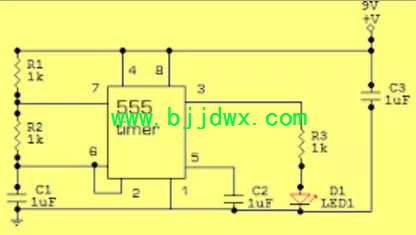

  • LED闪光灯电路
LED闪光灯的电路配置如下所示。以下电路采用最受欢迎的元件之一,如555定时器和集成电路。该电路将定期闪烁LED ON和OFF。
LED闪光灯电路
电路中从左到右,电容器和两个晶体管设置时间,并且可以打开或关闭LED。通过改变为电容器充电以激活定时器所需的时间.IC 555定时器用于确定LED保持开启和关闭的时间。它内部包含一个困难的电路,但由于它封装在集成电路中。两个电容器位于定时器的右侧,这些是定时器正常工作所必需的。最后一部分是LED和电阻。电阻器用于限制LED上的电流。所以,它不会损坏。

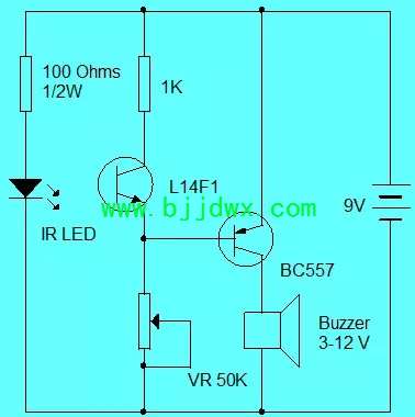

  • 隐形防盗报警器
隐形防盗报警器的电路由光电晶体管和红外LED构成。当红外线路径中没有障碍物时,警报不会产生蜂鸣声。当有人穿过红外线时,警报会发出蜂鸣声。假如光电晶体管和红外LED封装在黑色管中并完美连接,则电路范围为1米。
隐形防盗报警器
当红外光束落在L14F1光电晶体管上时,它会使BC557(PNP)不导通,在这种情况下蜂鸣器不会发出声音。当红外光束断开时,光电晶体管关闭,允许PNP晶体管执行并且蜂鸣器响起。将反射侧的光电晶体管和红外LED固定在正确的位置,使蜂鸣器保持静音。调整可变电阻以设置PNP晶体管的偏置。也可以使用其他种类的光电晶体管代替LI4F1,但L14F1更灵敏。
