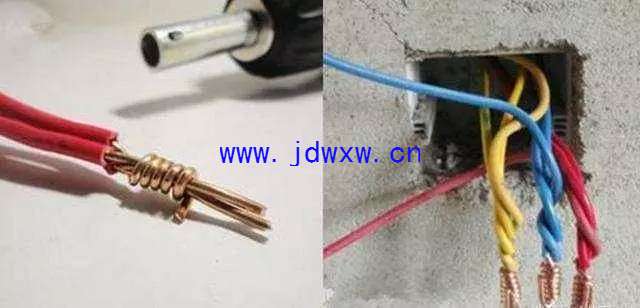

电路在排线的时候难免会出现一些接头,这些接头可不能随便绕两下,这是很不规范的做法,这样随便搞搞的话很容易就造成漏电而导致电线短路的,怎么才能更快更加的安全的缠绕电线接头呢?有些师傅就会用焊接,而刚好我家在装修的一个老电工师傅,见他却是两种都不用,问他原因,他说那些方法效率实在太低了,所以他就用电钻来接线,我说实话这还是头一回看到,也着实让我大开了眼界

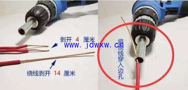

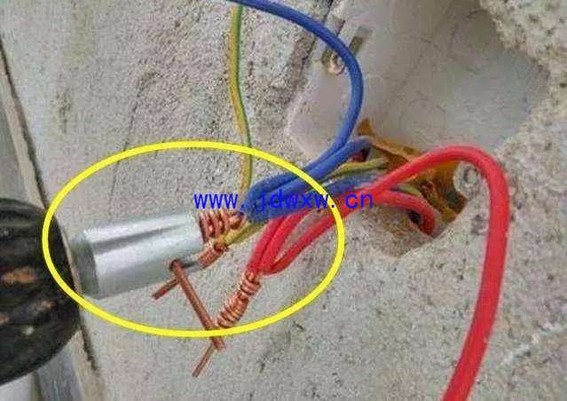

他的这种接线方式很简单,利用电钻旋转的特点,然后在电钻装上钳子,把两根电线夹住,这样只需要开动电钻,一两秒的时间内就可以简单的把电线拧得既牢固又整齐
其实操作的过程也得特别的简单,只是需要把电线剥开塑料皮,把铜线绕进去线孔内,开动电钻就可以了,但其实这种施工方式对电工的技术操作要求是特别的高,一些的手艺不是特别强的师傅或者说不熟悉的,就特别的容易把电线拧坏
绕完要回勾,抗拉。第二股要绕3.4圈,回勾。第三股也要回勾的。

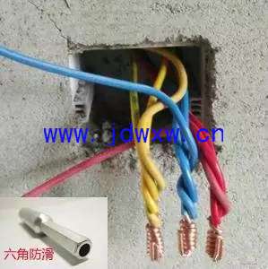

其实像直接用电钻拧合好的电线,用电工胶布包起来就搞定的,这种拧合方式比起起传统的老掉牙拿钳子拧,不知道牢固多少倍,而且使用个几十年都根本不会出任何的问题
