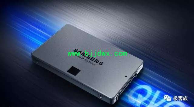

现在的存储市场前所未有的热闹,不仅是品牌之间的竞争,更是两种完全不同时代产品的竞争。机械硬盘问世已经几十年,虽然容量上有了大幅提升,但是在性能上却一直没有什么进展,而固态硬盘的存储媒介是闪存颗粒,存储原理跟机械硬盘完全不同,在性能上有着压倒性的优势。
不仅存储原理不同,他们在与主板连接的方式上也不尽相同。机械硬盘的是SATA接口,固态硬盘在刚上市的时候为了增强兼容性也采用了跟机械硬盘相同的SATA接口,但是这个接口不能完全发挥出固态硬盘的性能。紧接着技术的进步,固态硬盘又发展出了M.2接口,PCI-E接口等众多接口,再加上品牌众多、存储单元类型也不尽相同,让人在选择的时候挑眼花缭乱。固态硬盘存在这么多接口,在装机的时候该怎么选呢?下面笔者就给大家详细分析一下。

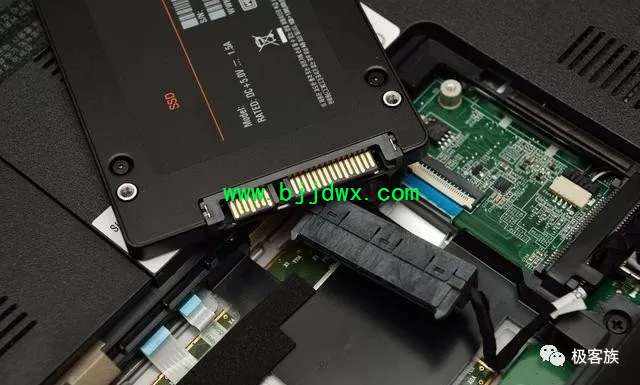

首先是最常见的SATA接口。这个接口的极限速度只能达到600MB/S,虽然这个速度跟机械硬盘相比有了大幅提升,但却是限制固态硬盘性能的瓶颈。不过这种接口的固态硬盘销量最大也有它的道理,首先这种接口的兼容性最好,基本上所有主板都支持这个接口,其次就是采用这种接口的固态硬盘更便宜。SATA接口适合主流用户和升级用户选择,兼容性、性价比是它最大的优势。

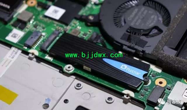

最近十分流行的是M.2接口。最近几年推出的主板上都带有这种接口,这种接口的固态硬盘速度能达到1500MB/s以上,假如支持NVMe协议速度更是可以达到2000MB/s。除了价格比SATA接口的贵以外,这种接口还有一个缺点,那就是NVMe协议的固态硬盘需要占用一条PCI-E总线,部分主板在插上之后,第二个显卡插槽就会不能使用。这个接口的硬盘更适合追求高性能的游戏玩家使用。

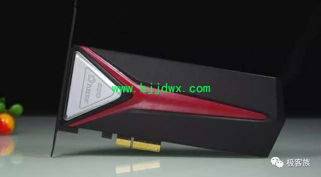

PCI-E接口的固态硬盘是这三种接口中性能最强的。这种固态硬盘使用时需要插在主板的PCI-E插槽中,但是假如主板只有一个PCI-E插槽的话,使用这种接口的硬盘就没办法使用独立显卡了。再加上这种接口的固态硬盘的价格比前两种贵得多,所以更适合不考虑使用成本的企业购买。
