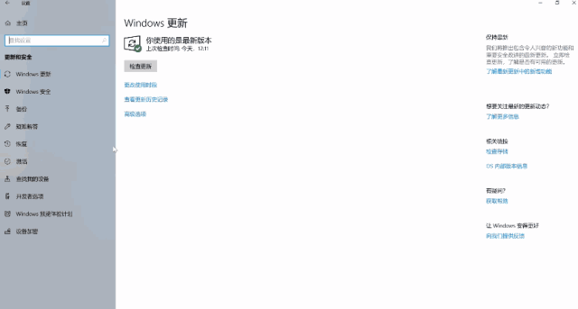

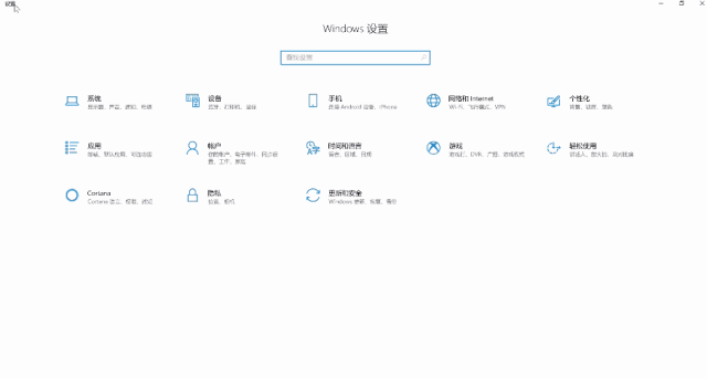

首先,尝试将系统,驱动更新到最新版本。打开设置界面,选择更新和安全,Windows更新目录下,点击检查更新,看是否有可供更新的版本,若有的话,建议更新。在更新后,重启电脑。

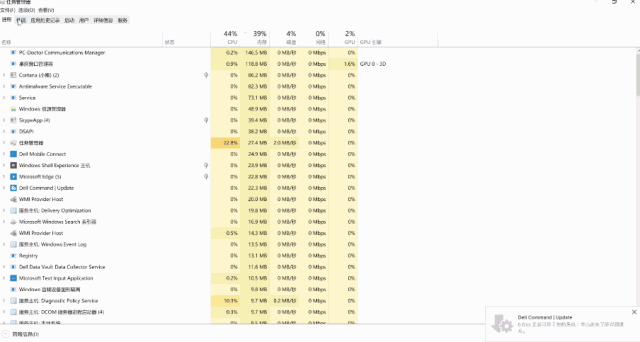

下一步,建议您合理开启应用程序。打开多个应用程序、Web浏览器很可能会降低电脑速度。这种情况下,建议您重启电脑,然后关闭不需使用的应用程序和窗口。若执行此操作后,问题依旧,那么下一步,检查内存的使用情况。同时按住Ctrl+Alt+Delete,选择任务管理器。在任务管理器中,依次选择性能,内存,查看当前所剩余的内存。

打开设置界面,选择系统下的存储,查看当前驱动器的存储使用情况。若使用量较高,那么建议您通过清空回收站和删除临时文件来进行适当的磁盘空间释放。若您的电脑有足够的空间,那么您可以尝试下一个步骤。
再次回到设置界面中,选择应用。在应用和功能的列表下,卸载平时您不需要使用的占用空间较大的应用。卸载后,重启电脑。若电脑仍旧运行缓慢,那么尝试使用系统还原点,还原您的电脑。

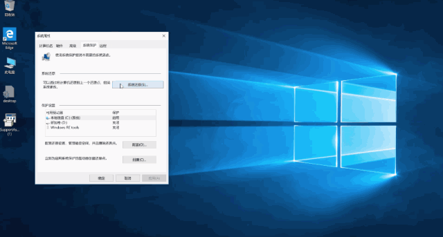

搜索框中输入并选择创建还原点。在系统保护选项下,点击系统还原,点击下一步,接着选择可能引起问题的应用,驱动程序或更新相关的还原点,点击下一步,再点击完成。接着重启电脑。

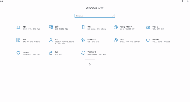

若以上方法依旧无法解决,那么建议您重置您的电脑。备份好数据后,打开设置界面,选择更新和安全。在恢复选项下,点击开始。接着您可以选择保留我的文件,或者删除所有内容。重置结束后,重启电脑即可。
