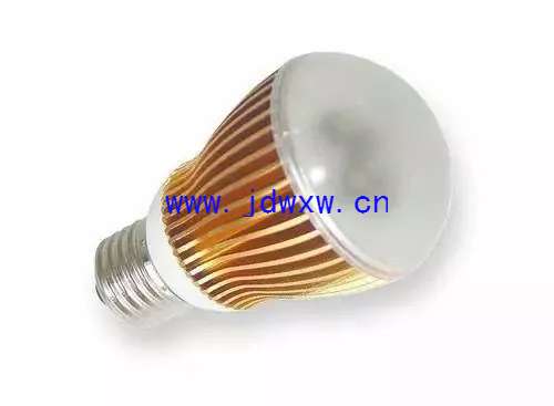

(1)、什么是led灯:led灯,是一种发光二极管。这类灯具能够把电转变成光。

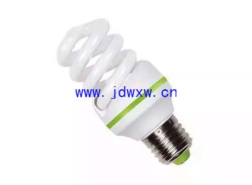

(2)、什么是节能灯:节能灯,一般指的就是省电灯泡。节能灯的顶部是灯头,下部是灯管结构。

(1)、led灯的发光原理:led灯依靠发光二极管将电能转化为光能,led基本上是一块很小的led灯珠被封装在环氧树脂里面,所以它非常的小,非常的轻。led耗电非常低,一般来说LED的工作电压是2-3.6V。工作电流是0.02-0.03A。这就是说:它消耗的电不超过0.1W。在恰当的电流和电压下,led的使用寿命可达10万小时。
(2)、节能灯的发光原理:通过镇流器给灯管灯丝加热,大约在1160k温度时,灯丝就开始发射电子(因为在灯丝上涂了一些电子粉),电子碰撞氩原子产生非弹性碰撞,氩原子碰撞后获得了能量又撞击汞原子,汞原子在吸收能量后跃迁产生电离,发出253.7nm的紫外线,紫外线激发荧光粉发光。

1、led灯的优缺点:
1、优点:(1)、光效高:在低光度下能量转换效率高(电能转换成光能的效率) - 也即较省电,非常适合在低光度(如手提电话的背光、夜灯)需求中使用。但当提高光度至如台头灯般或更高时,LED的效率比钨丝灯泡高,但比萤光灯(俗称光管或日光灯管)差:IEEE(电气电子工程师学会)的刊物IEEE Spectrum曾有文章证实这一点。
(2)、 反应快:反应(开关)时间短 - 可以达到很高的闪烁频率,甚至让"可见光网络"成为可能。
(3)、 寿命长:使用寿命长 - 不因连续闪烁而影响其寿命,在适当的散热和环境下可达35,000 ~ 50,000小时(萤光灯为10,000 ~ 15,000小时,白炽灯为1,000 ~ 2,000小时)。
(4)、抗震:耐震荡等机械冲击 - 由于是固态元件,没有灯丝、玻璃罩等,相对萤光灯、白炽灯等能承受更大震荡。
(5)、 体积小 - 其本身体积可以造得非常细小(小于2mm)。
(6)、便于聚焦 - 因发光体积细小,而易于以透镜等方式达致所需集散程度,藉改变其封装外形,其发光角度由大角度散射至细角度聚焦都可以达成。
(7)、单色性强 - 由于是单一能级光出的光子,波长比较单一(相对大部份人工光源而言),能在不加滤光器下提供多种单纯的颜色。
(8)、颜色多:色域略为广阔 - 部份白色LED覆盖色域较其他白色光源广。2、缺点:
(1)、成本高:旧式LED高光度下效率较低,在一般照明用途上仍比萤光灯耗电,有些LED灯甚至比省电灯泡耗电。有些设计使用多枚LED,在保持整体光度下让每枚LED可以工作在较低光度,从而增加效率,但使成本大为提高,售价亦较其他类型灯泡较高。
(2)、效率受高温影响而急剧下降,浪费电力之余也产生更多热,令温度进一步上升,形成恶性循环。除浪费电力也缩短寿命,因此需要良好散热。
(3)、LED光度并非与电流成线性关系,光度调节略为复杂。
(4)、成本较高,售价较高。
(5)、因LED为光源面积小、分布较集中,作照明用途时会刺眼,须运用光学设计分散光源。
(6)、演色性仍待加强。(传统灯泡、卤素灯演色性极佳,而萤光灯管容易找到高演色性的产品;演色性低的光源照明不但会有颜色不正常的感觉,对视力及健康也有害)
(7)、每枚LED因生产技术问题都会在特性(亮度、颜色、偏压…等)上有一定差异,即使是同一批次的LED差异也不少。
四、节能灯的优缺点:
1、优点:
(1)、 光效高:节能灯的光效在用电量相同的情况下一般是普通白炽灯的5-6倍, 光效非常的高。
(2)、寿命长:节能灯的寿命一般高达5000小时,是是普通白炽灯的5倍
(3)、 体积小:节能灯的体积一般都非常的小巧,而且外观也比较美观,不仅不占空间,还具有装饰的作用。
(4)、 有益于眼保健:节能灯没有白炽灯的闪烁感,所以长时间面对也不会出现眼睛疲劳,可以很好的保护眼睛。
(5)、 显色好:节能灯的显色指数为80RA左右,是普通的白炽灯的2倍。
2、缺点:
(1)、节能灯启动慢
(2)、价格比较高 还有节能灯灯管不小心破裂汞挥发 对人体有很大的害初很大
(3)、节能灯是明线光谱(不连续),所以通常的节能灯偏紫色光,在节能灯下看东西会严重变色。蓝色会变紫,红黄色看上去会更鲜艳。所以在配色的工作场合不宜使用节能灯。
