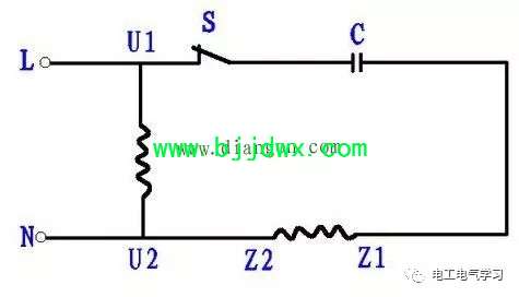

图2:单值电容启动并运行型

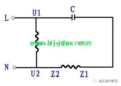

图3:双值电容型

图2,单值电容启动并运行型,这里的电容即有启动作用,又有运转功能。运用在300W以下单相电机。
图3,双值电容型,当电机转速达到额定转速百分之七十五时,离心开关断开,将启动电容C1切掉。

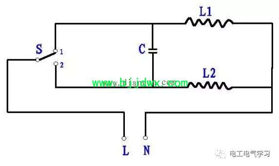

实际应用中,单电容电机为了使正反转变得简单些,往往把启动绕组和运行绕组线径和阻值做成一样。
图4
如图4,将控制开关打到1位置,电机正转。打到2位置,电机反转。

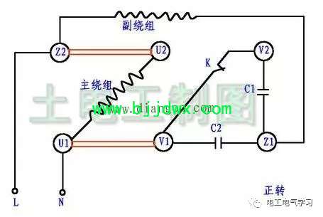

双值电容电机正反转接线如下图。
图5
图6
图5中,电机接线盒内六个接线柱,红色为连接片,将Z2和U1连接,将U2和V1连接,电机正转。

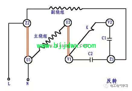

图6,若要电机反转,将连接片改为:Z2和U2连接,U1和V1连接,这样就调动了主绕组首尾,电机改为反转。
