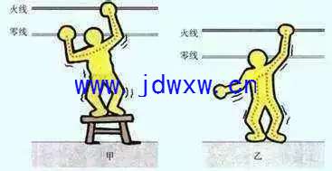

有外国人对近3000次因拔插电源插头而导致的触电伤害事件进行分析后,最后得出结论:因为右手接触插头带电金属导体而导致的触电发生概率比左手触电要高6倍;而因为右手大拇指接触插头带电金属导体而导致的触电发生概率最高。对于三孔插头触点概率从高到低分别是上电极,左电极,右电极。所以才会有“左零右火上地”的规定,据称这么排列比较安全。

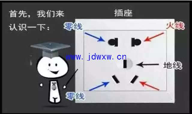

【简介】面向插座:
单相两孔插座:左零右火。
2.单相三孔插座:左零右火上地。

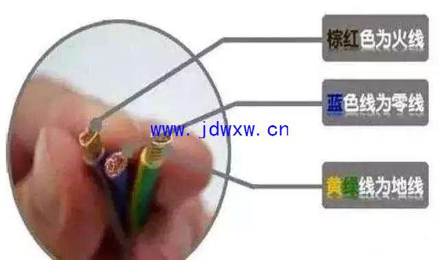

【电线颜色】
火线(L):一般为红色或黄%色;
零线(N):一般为绿色;
地线(E):一般为黄绿双色线或蓝色。

假如线路布线为左零右火,人的右手触电的概率要比左手大,即使触电, 电流也不会直接经过心脏, 相对来说右手比左手反应更为敏捷,会本能的甩开, 人的左手触电的概率会比右手小的多,碰到零线的概率比火线要大. 总之,左零右火的设置就是尽量减少心脏触电的概率。 左零右火的宗旨就是安全用电,安全第一。所以,对电伸手时,尽量以右手出击,请大家严格规范施工,不要留安全隐患啊!
