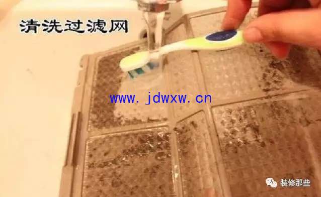

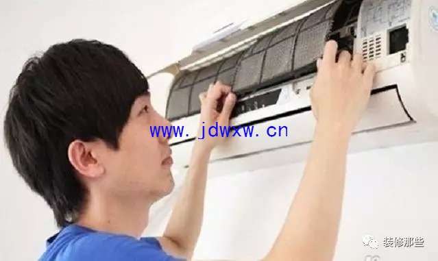

一、清洗过滤网。空调使用时间长了,会在防尘罩和出风口过滤网处,留下很多积尘和看不见的细菌,假如不及时清洗,就会严重影响空调的制冷效果,而且会加大空调的耗电量,更重要的是影响我们室内的空气质量。我们可以将空调里面的过滤网取下来进行清洗,清洗完晾干后重新装上,但是要要避免阳光晾晒,以免损坏过滤网。
二、清洗散热片。清洗空调,最重要的是散热片的清洗。它的位置隐蔽,不太容易清洗,所以常常会被大家忽略。而散热片处于空调冷热交替位置,容易滋生细菌、病菌、霉菌,这是是人们空调病频发的源头之一。首先将表面灰尘擦干净,再用空调清洁剂进行处理,经常保养,不仅可以更加彻底的去污除菌,还能延长空调的使用寿命。
三、最后将空调风速调制最高档,开半个小时左右,这样污水就能从排水管道排出了。为了防止出风口的灰尘吹的家里到处都是,要提前做好遮挡。简单三部,将空调清洗的干干净净。
