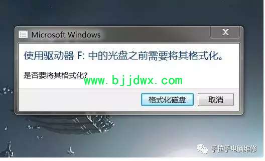

经常有人问我移动硬盘无法识别,接到电脑上提示“硬盘未格式化,并有询问要不要进行格式化操作”假如您的硬盘没有重要数据直接格了就可以使用了。
假如您的硬盘存储着许多重要的资料,这时候千万不要做此操作,因为格式化完以后原硬盘上的重要资料会全部丢失,再进行数据恢复的操作就会增加其恢复的难度了。

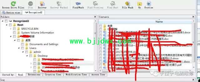

下面我们讲一下使用R-studio软件来恢复
故障表现如下:

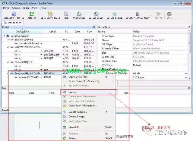

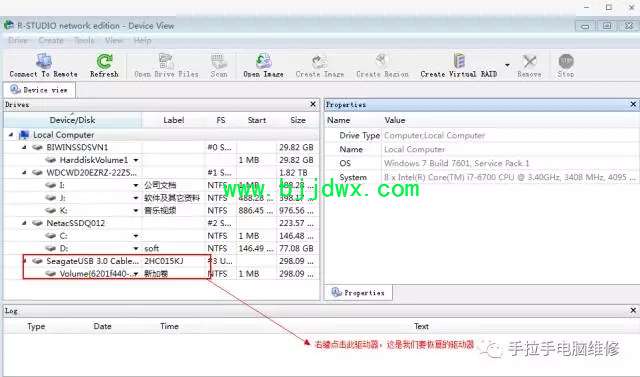

现在我们来打开R-studio恢复软件
一般 情况下假如问题不严重,双击此驱动器,可以完全恢复,假如不行请按下面操作执行

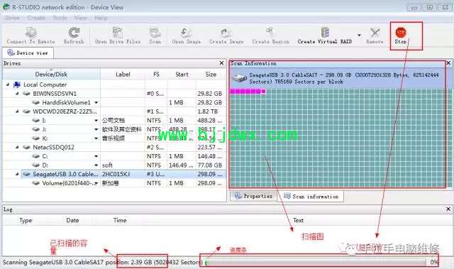

使用此项需要等待扫描完成,软件底下会有进度条,达到百分百时就是完成了,也可以看一下大概的时间

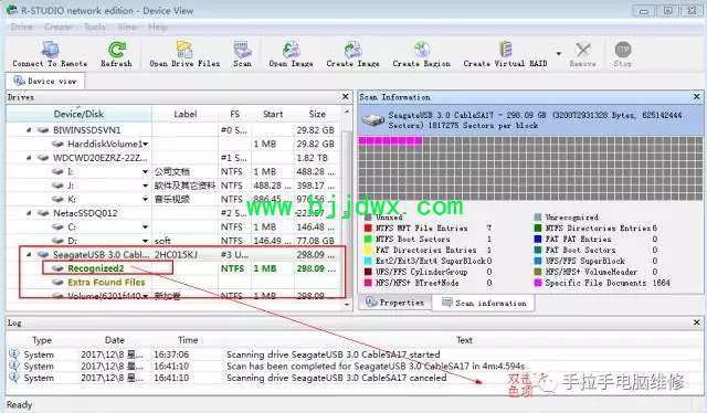

扫描完毕后,双击绿色驱动器
我们来看一下面这个图就是显示结果

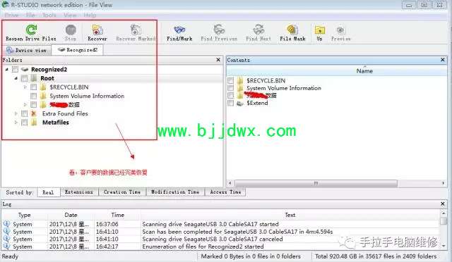

有个小技巧假如要测试一下恢复的结果,正常只要是常用的DOC,XLS,JPG,TIF等一些常用文件是可以在软件里查看的,我们可以选择点击需要的左边文夹后,在软件的右框会出现相对应的文件内容,根据需要可以双击打开文件看看能不能正常打开
最后,剩下的就是选择左边的文件夹列表,然后点击右键,将已选择的文件进行恢复。
注意事项:要恢复的文件存放位置一定要不同于本驱动器,最好是再拿一个移动硬盘或是电脑主机上的硬盘空间来存放要恢复的数据。
