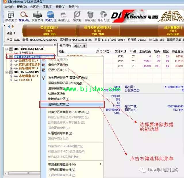

那么回到刚才的重点了,想要其它人包括专业数据恢复公司的技术员也无法恢复要怎么办呢?今天我就为大家讲解一下如何使用工具DiskGeniusu将硬盘的底层数据进行清零操作,只要做完这个操作,硬盘就像刚买回来时的样子,没有一点点数据。
打开DiskGeniusu工具

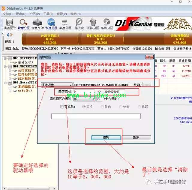

接下来就是选择一些清除数据的参数了
按完清除等着进度条完整,OK,你的数据即将离你远去了,在操作前请确认再确认哟
