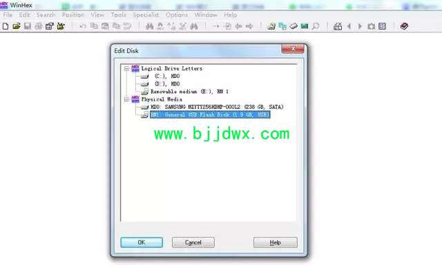

下载打开WinHex,点击Tools - Open disk,打开磁盘;
上面Logical Drive Letters是逻辑驱动器,下面的Physical Media物理驱动器,就是每个盘的内容,选择物理驱动器下面要清理数据的盘。

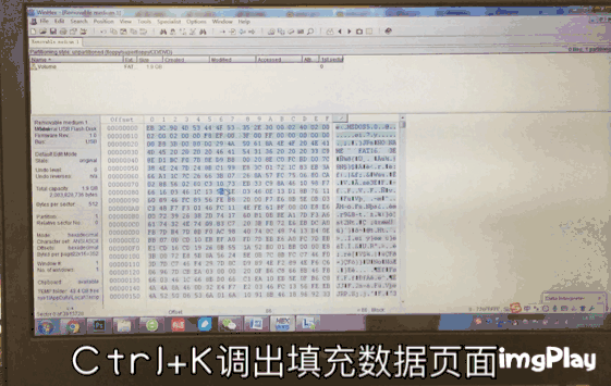

比如我们选择“可移动磁盘E”打开,然后Ctrl+A全选所有数据;

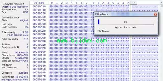

按Ctrl + L弹出数值填充页面,在十六进制数值填充内填写“00”(默认也是0)
点击确定,然后你会收到一系列提示,点击确定,最后出现填零的进度条,数据就会逐渐清零辣!

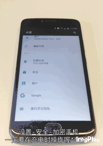

1.Android数据清理大法:
由于Android手机具有开放性,所以对于用户而言先将手机加密,再恢复出厂重置才会有效。
对于Android6.0版本以上的手机,先在“设置-安全-加密手机”进行加密,加密完成后,直接恢复出厂重置就可以了(注意要在操作时连接电源喔!)

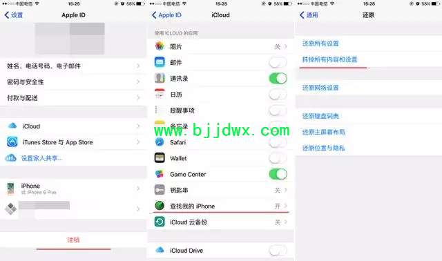

2.iOS数据清理大法:
在苹果设备清理数据之前,先进入设置 – iCloud ,关闭查找我的iPhone/iPad选项,删除Apple ID,然后在“设置-通用-还原”中,选择“抹掉所有内容和设置”即可。
