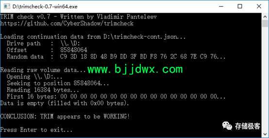

Trimcheck是一个简单的命令行工具,间隔20秒运行两次,可以检测固态硬盘Trim功能是否已开启。

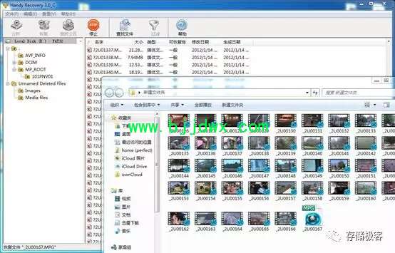

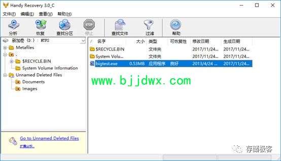

在Trimcheck工具返回一串0之后,代表固态硬盘Trim工作正常。这时候是不是就能放心的说固态硬盘只要删除文件就不怕被人找回了呢?事情没有那样简单,存储极客简单测试了几款固态硬盘,发现即便Trim正常,小体积的文件还是有被恢复的可能:
对于个人及商业用户来说,假如你希望一个文件彻底从电脑里消失,单单删除并清空回收站是不够的!假如你正准备把闲置不用的固态硬盘挂到闲鱼出售,删除所有文件之后还是有可能被对你充满好奇的买家探秘一番。假如你的硬盘里恰好有一些不可描述的内容就更要小心了。

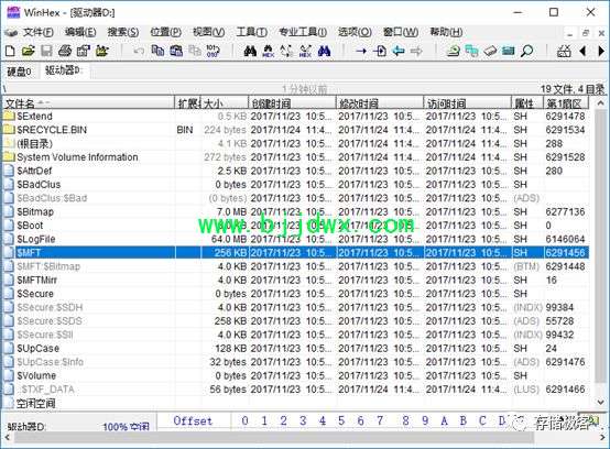

出现这种现象的原因在于Trim指令仅仅是通知固态硬盘可以回收无效的数据块,但并没有强制要求立即执行。出于性能、耐久等方面的考虑,固态硬盘主控有可能会延后执行实际的擦除操作。这就导致被删除后的文件仍旧可以被读取出来。此外,体积小于900字节的零碎文件内容会直接存储在NTFS文件系统的MFT主文件表内,删除这些零碎小文件将不会触发Trim指令。

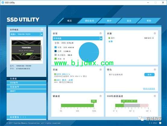

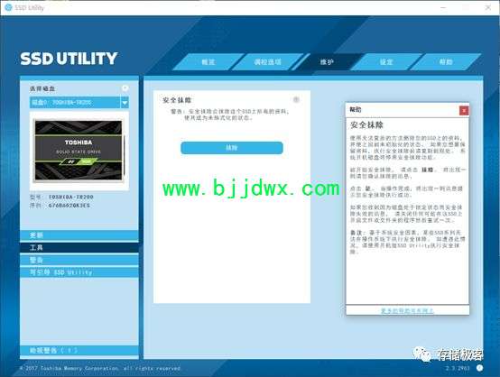

为了安全、彻底的清除固态硬盘当中所有数据,需要执行的是Secure Erase安全擦除操作。以东芝TR200固态硬盘为例,通过配套SSD Utility工具箱软件就能实现:
不过这里有一个问题,Windows 8以后系统以安全为名阻止了SE在系统内的执行,所以除非你有另外一套Win 7系统,安全擦除还是难以进行。这时候东芝固态硬盘工具箱的优势就体现出来了:它自带创建可引导工具箱功能,通过U盘开机就能实现安全擦除功能。
除了安全擦除和制作可引导U盘之外,东芝SSDUtility工具箱还支持健康和连接/使用状态查看、固件升级、系统优化等功能。
