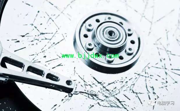

假如你不想再留硬盘,可以也可以通过暴力去划伤盘面来解决。

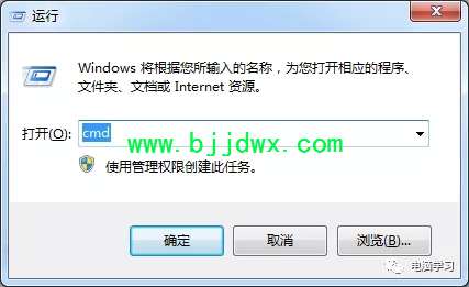

1、打开开始——运行,输入cmd。(快捷键Win+R也可以打开运行命令)

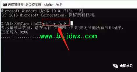

2、假如我们要彻底毁灭F盘的数据,就输入命令提示符(管理员):
cipher /w:F
输入后回车,然后耐心等待下,主要是为了擦除数据,会依次执行三个任务:首先,用0x00覆盖剩余空间,然后用数据0xFF覆盖剩余空间,最后再使用随机数据进行擦写,这样被删除的数据就会被覆盖,彻底清除。至于这个过程需要等待多长的时间,要取决于硬盘剩余空间大小。
