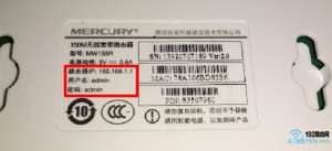

2、其次,有些【路由器】是有默认的登录密码,默认的登录密码信息,可以在这台【路由器】底部铭牌中查看到,如下图所示。
所以,假如你的【路由器】底部铭牌中,给出了默认登录密码信息,可以先尝试用这个默认密码进行登录,看能否进入到192.168.1.1设置界面。
旧版【路由器】192.168.1.1登录入口的6位密码,可以在底部铭牌中查看

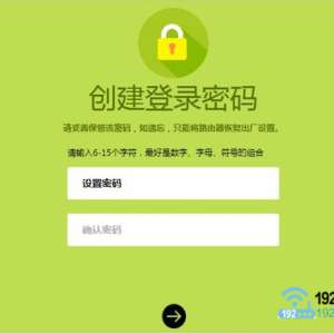

3、目前,TP-Link、水星、迅捷、腾达、小米、360、华为等几乎所有【路由器】厂家,新推出的无线【路由器】产品,都取消了默认登录密码。
这种类型的无线【路由器】,登录密码是第一次设置该【路由器】时,用户自己设置的一个密码,且密码的长度至少是6位,如下图所示。
新版【路由器】192.168.1.1登录密码,是之前用户自己设置的

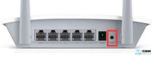

三、【路由器】怎么恢复出厂设置?
1、在【路由器】的机身有一个复位按钮(小孔),按钮下方标注得有:Reset、RESET、Default、WPS/RESET等字样,现在自己的【路由器】上,找到这个复位按钮。
2、确保【路由器】已经接通了电源,然后一直长按复位按钮10秒以上的时间,就可以把这台【路由器】恢复出厂设置了。
按住复位按钮10秒以上,把【路由器】恢复出厂设置
