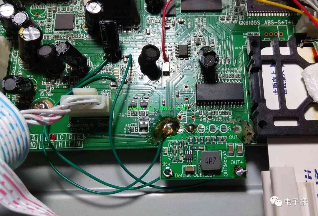

接修一台新大陆NL91-02地面、中九双模接收机,故障现象是通电开机无任何反应,初步怀疑电源板有问题。拆机通电检查发现电源板+4V、+5V和+22V三组输出电压均稳定,进一步检查发现主板上以U17(AS11DA)+L406为核心的DC/DC转换电路输出+1.2V也正常,而以U18(AS11DA)+L26为核心的DC/DC转换电路输出的+3.3V那组仅1.8V左右,明显异常。手摸U18没有发烫估计不是负载有问题,怀疑芯片本身已经损坏。用风枪拆下并从料板上找来一只装上后输出电压还是1.8V,考虑到拆机件有问题,又更换几支AS11DA还是如此,看来芯片正常。无奈还是上可调电压准备用“烧机法”查找负载有无短路元件,将可调电源调至3.3V接入原电路发现电流不到200mA,根据过去维修经验判断属于正常值,此时再打开原机开关(即让1.2V输出正常)发现机器可以正常启动,看来问题出现3.3V供电身上。拆下R204和R205取样电阻检查也正常,清理掉两只电阻下面的胶还是这样,看来是PCB板底层有问题。
由于外加3.3V工作正常,所以笔者找来一块小型开关电源板,将该板上3.3V输出的两个焊点短路以让其输出3.3V电压,输入接+5V,输出接至原3.3V滤波电容C89正极,再接入公共地,并用热熔胶固件好,如附图所示,通电试机一切正常。
