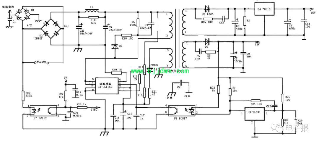

2.主电源
该机的主电源采用由电源模块CL1152、开关变压器T1、光耦合器U8、误差放大器U9为核心构成的并联型开关电源,如图2所示。
图2

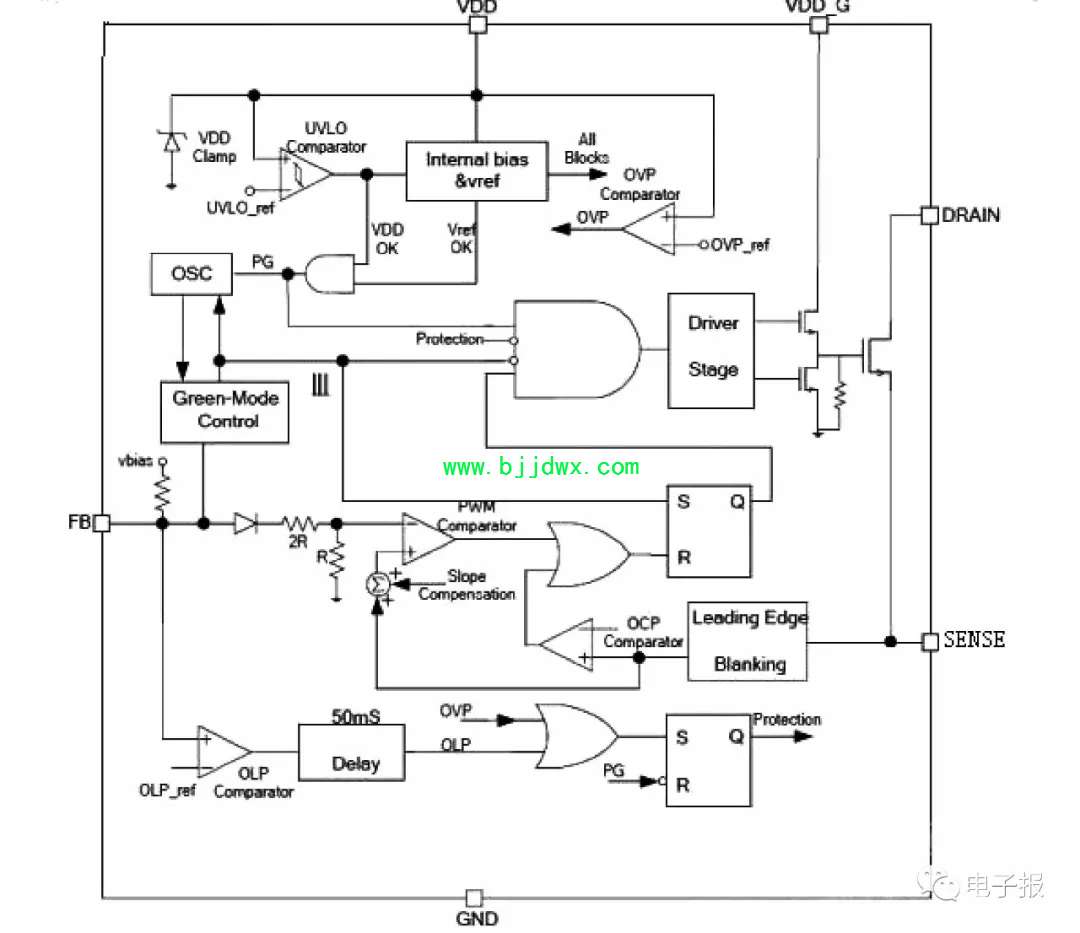

(1)CL1152的简介
CL1152是一款高效率、低功耗、高集成度的电源模块。因CL1152采用了频率抖动和软驱动控制技术,所以提高系统的EMI指标。
该模块主要由控制芯片和开关管构成。开关管采用高耐压的大功率场效应管,而控制芯片由电源管理单元、振荡器、PWM脉冲形成电路、激励电路、前沿消隐电路、过流限制电路、欠压保护电路、过压保护电路等构成,如图3所示。其引脚功能如表1所示。
图3

(2)功率变换
220V市电电压经线路滤波器滤波后,通过D2桥式整流,C21、L1和C3滤波产生310V左右的直流电压。该电压一路经开关变压器T1的初级绕组(1-2绕组)加到U3(CL1152)的5、6脚(Drain端),不仅为它内部的开关管D极供电,而且为高压恒流源供电。高压恒流源得电后开始工作,产生初始充电电流,经内部电源管理单元对U32脚外接的电容C16充电,当C16被充电至15.8V后,电源管理系统输出的电压为振荡电路、开关管的驱动电路等电路供电。振荡器获得供电后产生50kHz的时钟信号,该信号控制PWM电路产生PWM驱动脉冲,使开关管工作在开关状态。开关管导通后,T1存储能量;开关管截止期间,T1各个绕组释放能量,经整流滤波后为相应的负载供电。其中,3-4绕组输出的脉冲电压经整流管D4整流,R21限流,C16滤波后加到U3的2脚,取代启动电路为U3提供正常工作时的工作电压。5-6绕组输出的脉冲电压经D6整流,C7、C2滤波后得到12V电压,该电压第一路为RGB灯条等电路供电,第二路为5V电源电路供电,第三路为误差取样电路供电。7-8绕组输出的脉冲电压经D5整流、C6滤波后,再经三端稳压器U4(78L15)稳压,C9滤波获得15V电压,为负离子净化电路、电机驱动电路供电。
C4、R5、D3组成尖峰脉冲吸收回路,以免CL1152内的开关管截止瞬间被过高的尖峰电压损坏。
(3)稳压控制
当市电电压升高或负载变轻引起开关电源输出电压升高时,滤波电容C7两端升高的电压不仅经R22为光耦合器U8(PC817)内的发光管提供的电压升高,而且经R25、R26、R29取样后的电压升高,经三端误差放大器U9(TL431)比较放大后,为U8的2脚提供电压减小,使U8内的发光管因导通电压增大而发光加强,致使U8内的光敏管因受光照加强而导通加强,使U3(CL1152)的3脚电压下降,通过振荡器使驱动电路输出的激励信号的占空比减小,开关管导通时间缩短,开关变压器T1存储的能量下降,开关电源输出电压下降到正常值。反之,稳压控制过程相反。

软启动:CL1152采用了内部软启动以减少在电源启动时产生的电气过应力。当VDD电压达到UVLO(OFF)电压时,控制算法将使峰值电压阈值逐渐从零上升到0.785V后,电路开始启动。软启动时间为4ms。
欠压保护:启动期间,VDD值低于15.8V(UVLO_OFF)时芯片不工作,此时通过高压恒流源给C16充电;当VDD升高到15.8时,芯片开始正常工作,输出PWM驱动信号,开关管工作。当开关管工作后,开关变压器T1输出的脉冲电压经D4整流、R21限流、C16滤波后为CL1152提供的电压低于9.7V(UVLO_ON)时欠压保护电路动作,开关管停止工作。
CL1152的启动电流和工作电流最大值分别为20μA和2.2mA。
过压保护:当VDD端电压高于保护阈值时,内部的过压保护电路动作,使PWM电路停止输出激励信号,开关管关断,不仅避免了负载元件过压损坏,而且避免了CL1152内部的开关管过压损坏。
过流保护:CL1152采用了峰值电流模控制来调节输出电压,并逐周期限流保护。通过识别SENSE端输入的电压来检测开关峰值电流,而占空比的大小取决于电流取样信号以及稳压控制信号FB。电流取样的阈值电压设为0.785V,假如取样电阻R30两端产生的压降超过0.785V,CL11524脚内部比较器输出触发信号,最终通过驱动电路关断开关管,以免它过流损坏。
电流限制电路还包括一个前沿消隐电路LEB。该电路用来延时电流取样,每次功率管导通时,由于续流二极管反向恢复,在R30两端会产生尖峰脉冲电压。为了避免该脉冲可能引起的误触发,影响电路启动,所以需要前沿消隐电路对检测脉冲进行270ns左右的延迟,从而消除了这种不良影响。
过热保护:CL1152内部还设置了过热保护电路。当芯片的温度超过150℃时,内部的过热保护电路动作,关闭振荡器,使开关管停止工作,以免其因过热损坏。
3.市电过零检测电路
参见图2,经滤波后的市电电压经R20降压,经光耦合器U7耦合产生市电过零检测信号。该信号经C20滤波,利用R23输入到CPU。只有CPU输入了市电过零检测信号,才能输出电机驱动信号,否则会产生电机不能运转等故障。

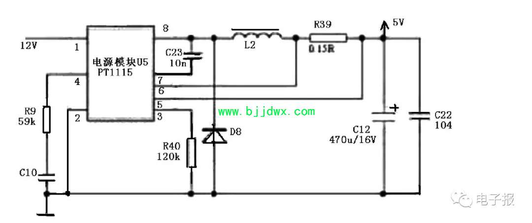

4.5V电源
该机的5V电源电路采用由电源模块PT1115、储能电感L2为核心构成的串联型开关电源,如图4所示。
图4
(1)PT1115的简介
PT1115是高效率的脉冲宽度调制(PWM)开关模式降压转换器,PT1115最大输入电压为35V。它有ESOP-8和QFN16两种封装结构。
PT1115能实现输出恒压(CV)和恒流(CC)功能:在CC模式下,通过取样电阻设计输出1.5A时电流的误差低于±10%;在CV模式下,输出电压为5V±2%。它的线性补偿可达300mV,补偿值取决于外部电容、电阻值;PT1115的开关频率可通过3脚外接电阻阻值大小来设定。
PT1115内部也是由开关管(场效应管)和控制芯片两部分构成。芯片部分包括过压保护、欠压锁定、过流保护、峰值电流限制和过热保护等电路。它的引脚功能如表2所示。
