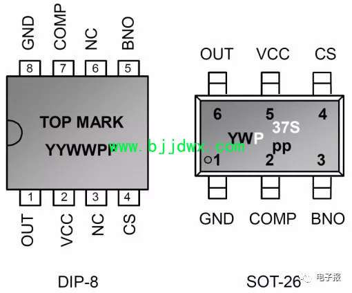

LD7537S集成电路使用了8引脚DIP封装和6引脚SOT-26封装两种封装形式,见图1.7
1.7 LD7537S封装图
芯片上标注的YYY为生产年份,如D表示2004年、E表示2005年等等;WWW为星期代码PP为生产日期代码;P37S表示芯片型号LD7537S8引脚DIP封装形式的LD7537S集成电路的后缀为GN6引脚SOT-26封装LD7537S集成电路的后缀为GLFSPS35D-1MF190电源组件选择使用了SOT-26封装的LD7537S GL,其体积和常用的贴片三极管MMBT3904/MMBT3906大小基本等同LD7537SGL引脚功能见表1.1
