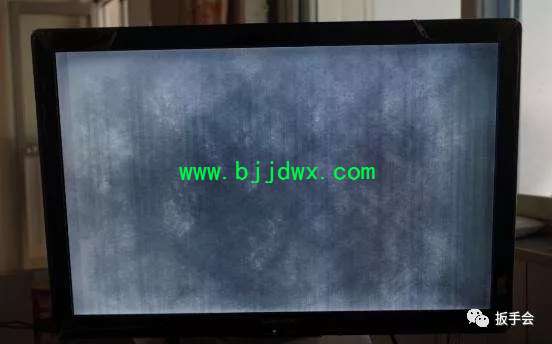

摘要: 液晶灰屏问题既涉及到液晶屏内部器件,又涉及屏外部的电路,实际检修时应先测量逻辑板的相关点直流电压,以区分故障部位在屏内部还是外部,具体检修步骤如下:本站家电维修网https://www.bjjdwx.com/是以家电维修技术交流为中心的技术论坛:测量液晶逻辑板供电(上屏电压)是否正常。液晶 ...
液晶逻辑板供电测试点为保险电阻前端,假如量到电压是0伏,那么检查主板上的上屏电压控制电路。假如上屏电压偏低,那么拔下上屏线,测量主板上的上屏电压输出端电压,假如仍偏低,则故障在上屏电压控制电路及其输入电压电路中;假如正常,就说明是逻辑板上有局部的短路现象。

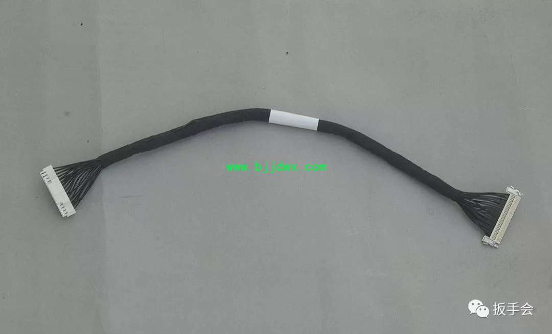

第四步:检查LVDS信号是否正常。
液晶电视的LVDS信号测试点,既可在逻辑板的上屏线接口处,也可在主板的上屏信号输出插座处。正常情况下,主芯片输出的LVDS信号的直流电压大约是1.2伏。假如有条件可用示波器测量LVDS信号波形来进行更为准确的判断。
假如测量的主板送给逻辑板的LVDS信号正常,而且液晶逻辑板上各个关键点的电压也是正常的,那么故障部位在液晶屏内部的行、列驱动电路中,这时候就需要拆开液晶屏上的边框,对与液晶面板相连的行、列驱动电路进行检修。
