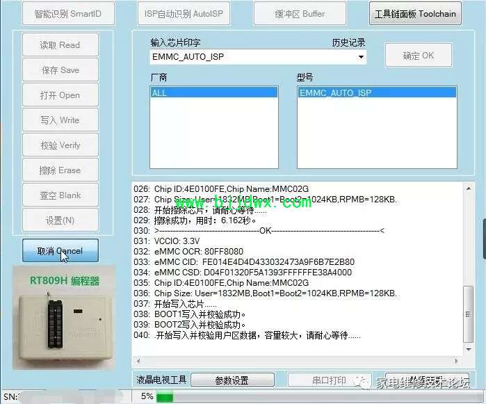

接修一台TCLL50F3700A板号40-MT55CD-MAC2HG软件版本V8-0MT5507-LF1V028卡在开机画面后,无任何反映,下载软件,按电源键不松手,交流上电进行主程序升级,升级好后自动重启,依旧卡在开机画面。
后又接修一台TCLD55A710为电源板坏,修好后发现两款主板一样,想是不是把好板的数据复制到坏板上能解决问题。于是用809H编程器把好板的数据读出了百分之十几,进行保存。把坏机板接上编程器进行了EMMC擦除,然后把好板的程序复制到了坏板上百分之十几点了取消。焊下编程器和主板的连线,上电开机,发现背光亮,满屏小竖条,此时再用U盘进行升级,重启后发现正常了。
按菜单对比度+1950进总线,调整为本机屏参,维修结束。现把备份数免费发给大家,适用于所有MT55CD,升级好后调屏参即可。
