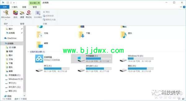

首我们先打开我的电脑>选中一个盘>在左上方单机管理一栏>在下拉菜单中点击清理。选择界面如图所示。

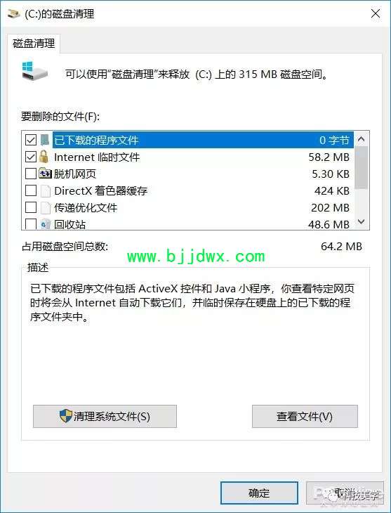

点击后会看到这个界面,我们可以按默认的选择或者全选,然后点击确定清理磁盘垃圾文件。

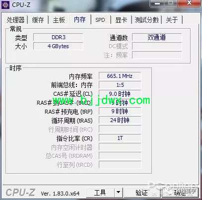

我们也可以用CPU-z看看你的旧电脑是否只有单通道内存。所谓单通道内存,是相对于双通道内存这个概念提出的,简单的说电脑只有一条内存。单通道内存在同一时间只能读,或者只能写,单车道只能通过一辆车,同一时间只能进或者出,车流量少的时候无所谓,但是车多的时候就互相等待。
这时候我们可以买多一条4G内存,组成双通道。内存双通道即内存的读、写使用不同的通道,可以同时读和写,内存带宽翻倍。就像双车道的,出入同时进行,互不影响。组双通道内存需要提醒几点。

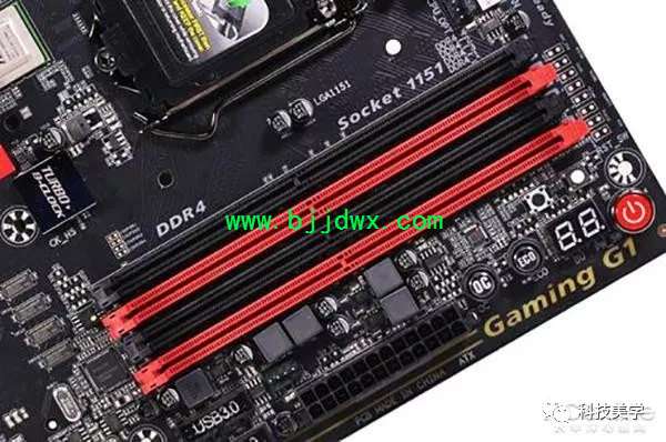

主板内存插槽
只有把内存隔一个插槽插一条,才能组成双通道,比如图中的技嘉主板,我们把内存分别插在同为红颜色或者同为黑颜色的内存插槽才能组成双通道。

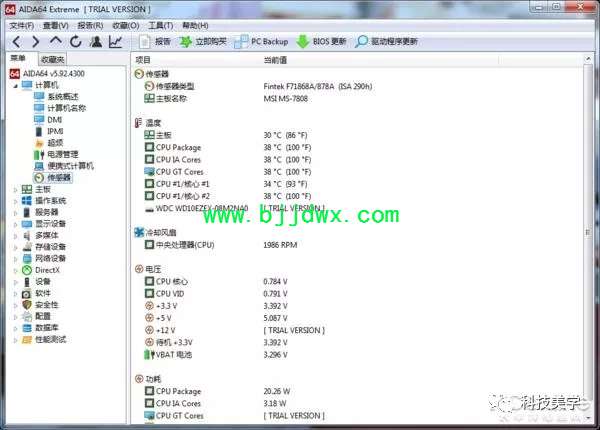

旧电脑卡顿,还有一个很大的可能是CPU散热器和CPU之间的硅脂干了,这时候表现出来的状况是没干什么CPU温度也居高不下,轻应用时温度就开始飙高,使CPU过热降频导致卡顿。大家还可以下载一个Aid 64,这个软件能帮你很容易的看到电脑硬件的状况。
