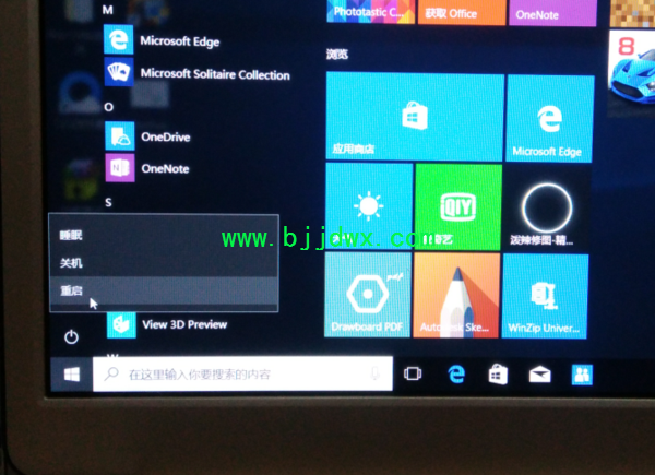

开机情况下按住“Shift”键不放,再点“重启”如图:

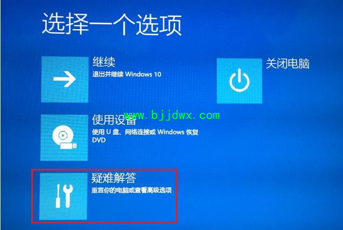

就会重新开机进入 Windows RE(恢复环境)界面,点选[疑难解答]

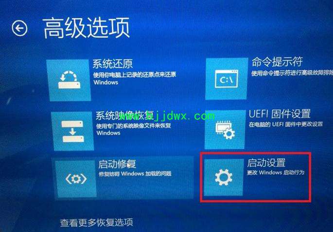

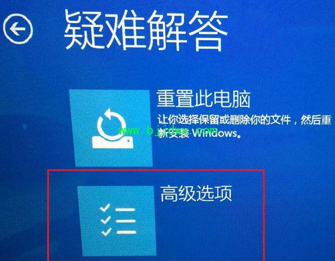

点击[高级选项]

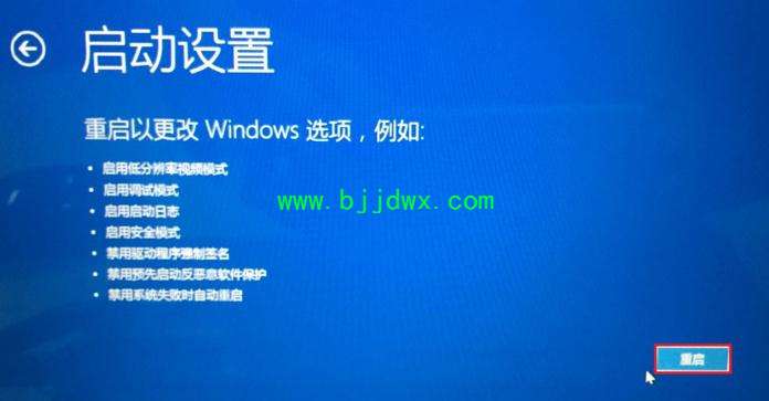

选择[启动设置]注意:在此选择重置此电脑就会进入恢复出厂设置。进入安全模式继续下面步骤

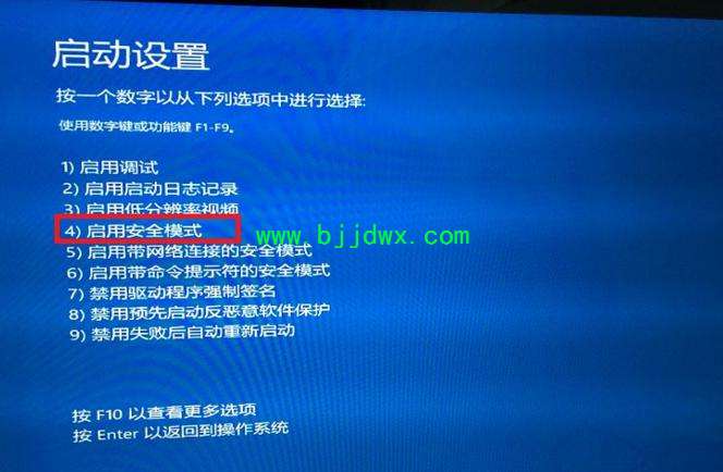

.选择[启动]
点选要进入的安全模式环境,一般状态下建议选择(4)启用安全模式
