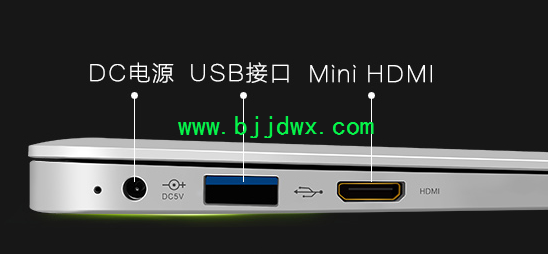

1,查看笔记本接口如图:为Mini HDMI 多媒体输出接口

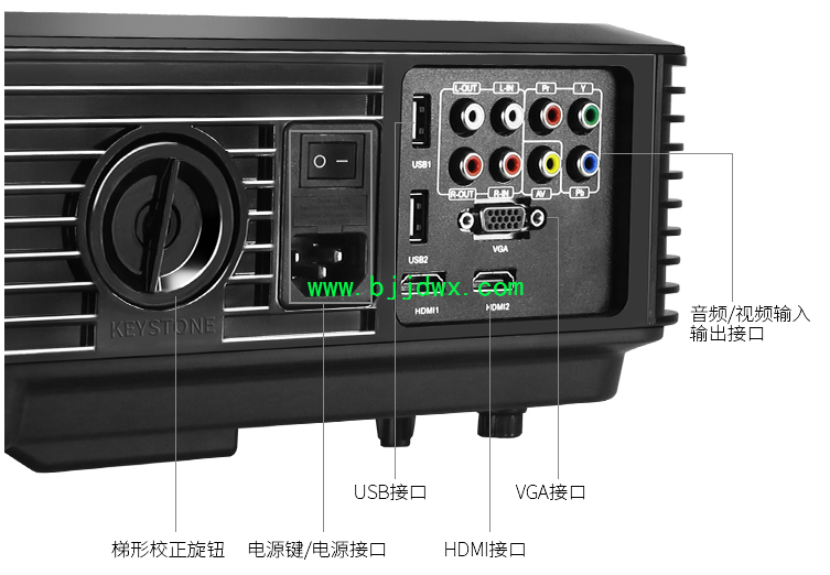

查看要连接的设备的信号输入接口如图:投影仪接口
查看后发现没有完全一样的接口,所以要连接2设备必须需要进行接口转换才行,

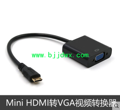

(1)最常用的 Mini HDMI转VGA转接线再加1跟VGA线连接即可连接2设备

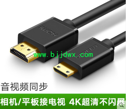

2Mini HDMI转HDMI公转接线(此转接线可直接连接2个设备)

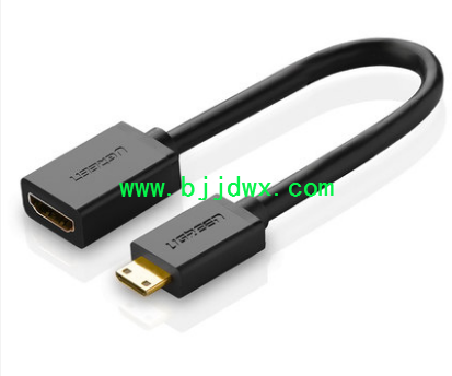

3Mini HDMI转HDMI母转接线(此转接线再加一根HDMI线即可连接2个设备)

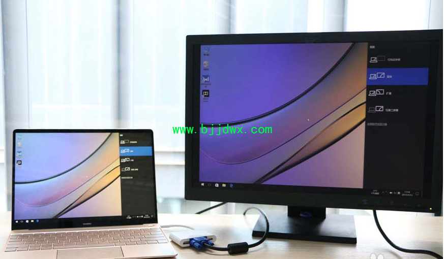

设备连接完毕,依次打开投影仪和笔记本。正常情况下投影器和笔记本都会有画面显示。如图(没有投影就用电脑显示器替代了)
连接成功后可通过点击右下角消”息通知按钮”-点击“展开”-点击“投影”选择上图中需要同时显示,还是电脑或显示器显示。
