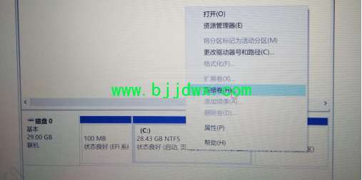

3,压缩卷
选择一个剩余空间较为充裕的盘符图为C盘,右击它,在弹出来的右键菜单中选择“压缩卷”。

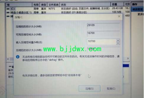

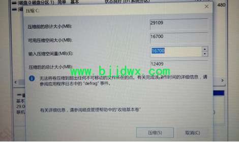

4、输入空间
在如图所示的编辑框中输入你要压缩的空间的数量(单位为MB,即兆字节),就是要分出来的空间
上图为:默认最大能分出16G但总盘只有29G分太多系统就没空间了。所以如下图只分10G出来:

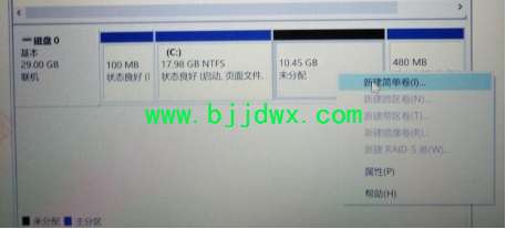

6,建立简单卷
新建简单卷
     右击那个“未分配”的盘符,点击右键,在弹出来的右键菜单中选择“新建简单卷

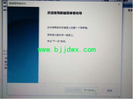

2向导

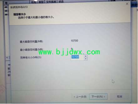

在弹出来向导中点击下一步,然后输入要被压缩的容量(其实这一步可以跳过),然后点击下一步
只分一个出来就直接“下一步“,分多个就把数值改小,留部分空间给下一个盘。

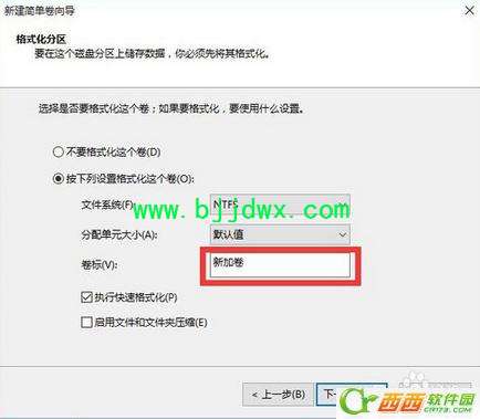

4、格式化“新加卷”点击下一步

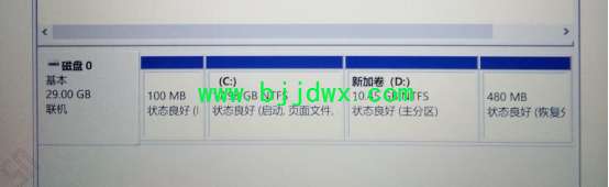

这样你就大功告成可以很简单快速的进行硬盘分区了。如图多出了“新加卷(D
