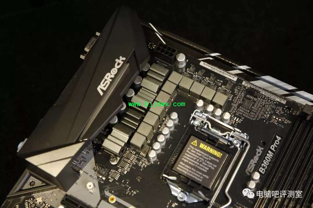

    大部分家用的B360或者入门级别的Z370平台使用的供电方案都是4+2相的设计。其中4相用作核心供电,2相用作核显供电。四相的核心供电基本满足了六核处理器的需求,但是新一代的九代酷睿已经把核心提升到了八核,那么原有的B360平台还能否支撑得起八核的折磨?这或许是一个问题。
    那就证明憋,这里找来了两块主板,分别是华擎的B360M PRO4,以及微星的B360M MORTAR。这两块主板我都做过评测,但两篇评测都有失偏颇,因为我都误以为他们采用的是4+3相供电,实际都是4+2。不过好在核心供电并没有认错,所以对于CPU核心而言,问题倒不大。

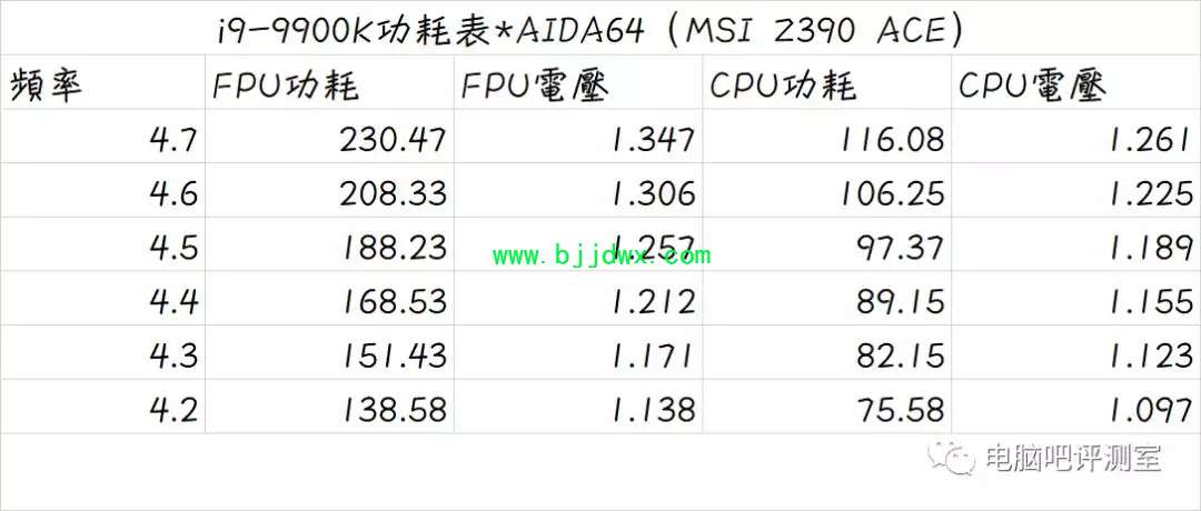

    (1)获取这颗9900K的功耗基准
    首先需要获取这颗9900K的基准功耗,这里先使用一套能够让9900K满血发挥的平台来进行跑分,获取9900K的实际功耗。
    其实9900K的功耗爆表原因主要来源于FPU的烤鸡测试,这项烤鸡主要测试CPU的浮点运算能力,但是大部分环境下,浮点运算并不会使用,而作为日常使用的CPU整点测试,功耗则非常低,所以看来假如9900K不烤FPU,在普通平台上并没有太大的功耗问题。我们来逐一看看。

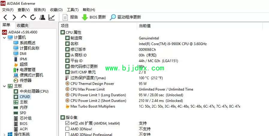

    B360M PRO4这块主板我们也点评过,作为一块B360,却看起来用着非常奢侈的用料,但其实内在根本就是一块普通的B360。在AIDA64的功耗上限可以看到,短时睿频达到了210W,而长时睿频则是95W。你可能会误以为华擎B360好像很猛的样子,其实不然。实际上210W是intel对于9900K定义的第二级可以睿频达到的功耗上限,换句话说,华擎连针对自己主板功耗上限的工作都没有处理,直接使用了intel的基准。但Intel的基准真的能随意套进去嘛?
    能,因为intel的基准不仅仅定义了功耗,还定义了时间,而在长时睿频里,95W并没有任何需要担心的问题。所以华擎的做法,可以称为安全,但是不能称作定制。换句话就是懒。

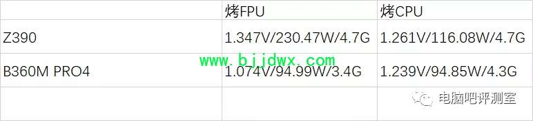

    这在其后的功耗测试可以看出来了。无论在CPU还是FPU的烤鸡测试中,华擎B360M PRO4都只能把功耗上限发挥至95W,95W的上限连CPU满载都无法满足,我们也可以看到,此时频率仅4.3G,相比于满血状态的4.7G整整少了0.4G。而FPU则更惨,只剩3.4G。

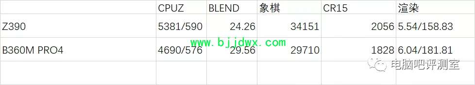

    我们再来看看一些跑分测试。
    这里选取了几个功耗相对比较高的测试项目。
    CPUZ跑分是混合了整点浮点计算的跑分,在功耗上会小幅超过普通整点运算,受限于95W功耗的上限,华擎表现非常不好,多核跑分仅4690,但单核影响基本不大。
    Blender是一个用作3D渲染的软件,曾经在Ryzen刚推出的时,AMD使用了他作为基准跑分吊打intel。这里我们再次使用这个软件,可以看出同样受限于95W TDP的上限,华擎的性能表现受到了影响。
    象棋跑分是一项非常老而传统的跑分,主要还是测试整点运算,是一项相对比较老的测试项目,但华擎的性能依旧收到了95W TDP的影响,性能依旧没有发挥出来。
