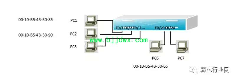

例:某网络如图1所示。
 图1 交换机地址表
表1端口/MAC地址映射表
假设主机pc1向主机pc7发送一个数据帧,该数据帧被送到交换机后,交换机首先查MAC地址表,发现主机pc7连接在E0/24接口上,就将数据帧从E0/24接口转发出去。
