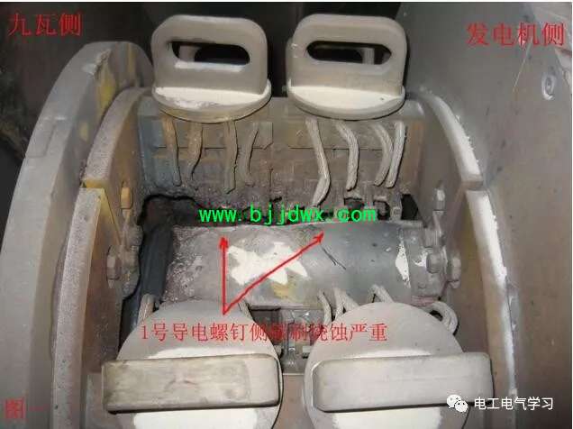

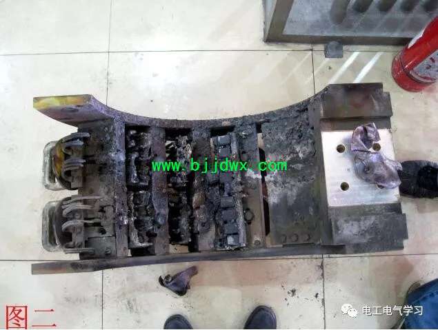

     2、拆下刷架,其中还有一排碳刷未烧损。(图二)

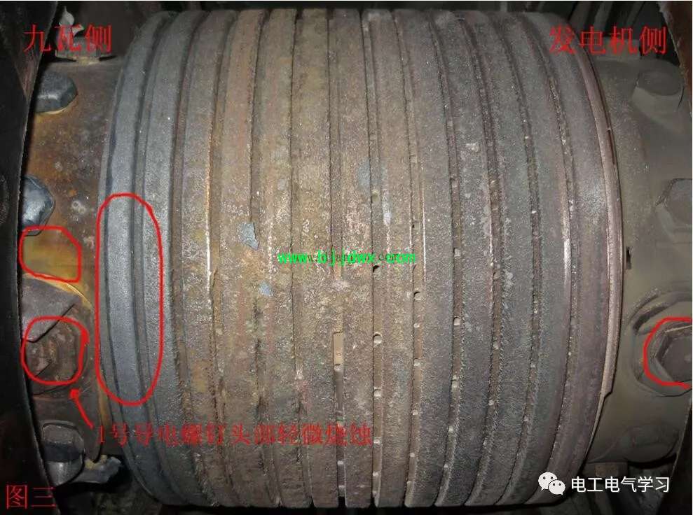

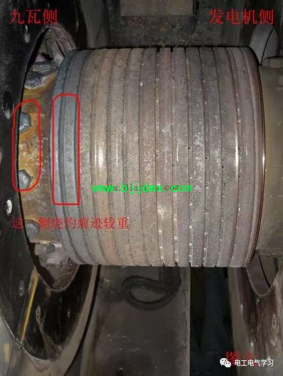

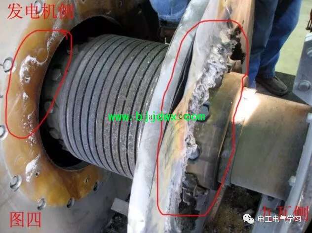

     3、励磁短轴正极集电环表面残留有大量烧熔物。正极1号导电螺钉表面轻微熔化、正极集电环两侧分流环熔断。(图三、图四、图六)
     4、集电环正极与励磁短轴间的绝缘套局部发热碳化。(图五)
