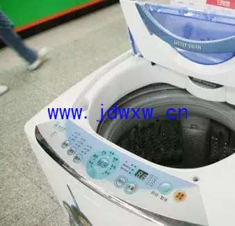

1.洗衣机按洗涤类型分为哪几类?各有何特点?
波轮式、滚筒式、搅拌式、双动力、斜桶式、顶开式。
波轮式洗衣机的洗净率较高,洗涤时间也较其它洗衣机短,但波轮式洗衣机的磨损度较高,用水量也较高,而且易缠绕。
滚筒式洗衣机的优点是洗衣不磨损不缠绕,与波轮洗衣机相同洗涤条件下洗净度较低。 搅拌式洗衣机综合性能较好,但体积较大,结构复杂且制造技术难度大,成本高。
双动力,综合以上优点内筒与波轮同时形成反方向旋转,增加洗净比波轮内桶双力驱动,双向旋转产生强劲的万向沸腾水流,穿透衣物纤维,强力洗净衣物,同时磨损低,防缠绕。盆形波轮省水,内筒上多了;两个搅拌翼防止缠绕。
斜桶式是添加衣物方便,外形美观,不磨损不缠绕。
顶开式滚筒式洗衣机与滚筒式洗衣机洗涤方式一样,滚筒式洗衣机是侧开门,顶开式滚筒是在房间较小的情况下,能上开式滚筒。
