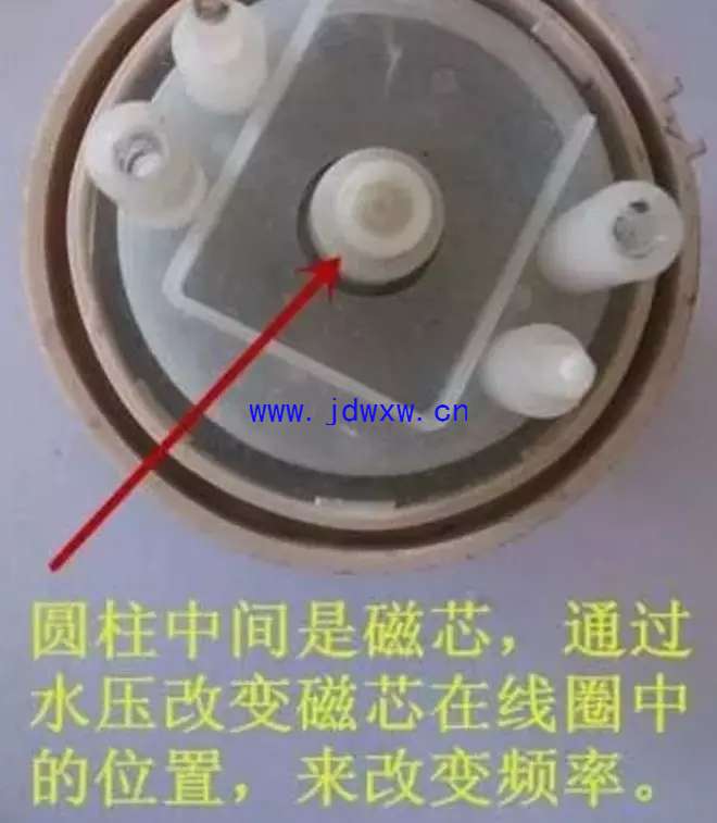

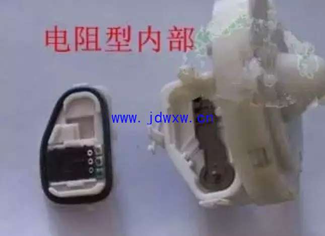

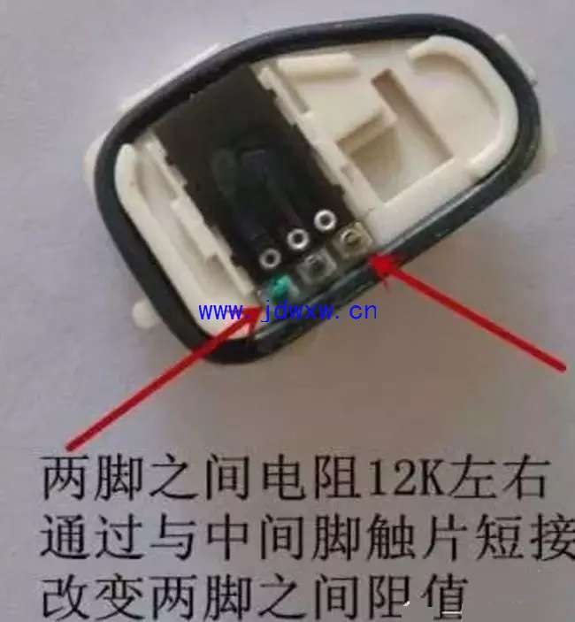

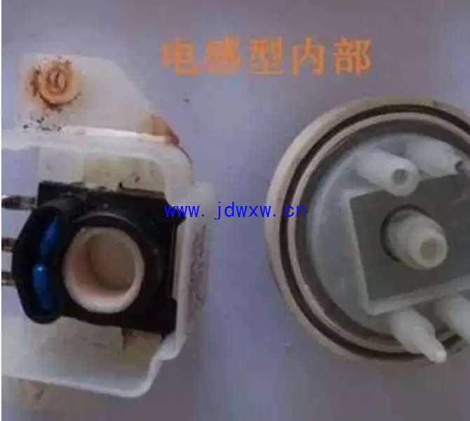

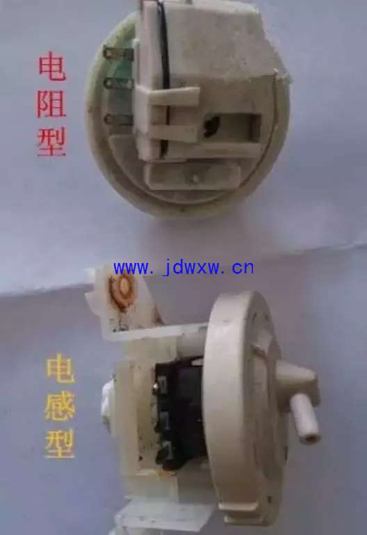

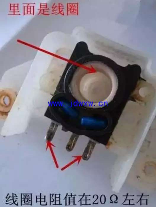

经常看到一些朋友们,修全自动波轮洗衣机,搞得一头雾水,找不到问题,代换电脑板,代换水位传感器,短接门开关,最后还是没有搞定。今天有时间给大家分享一下,三插线水位传感器原理。首先你要分清是电阻型的,还是电感型的,两者不能互换。下面用实物图加以说明。
