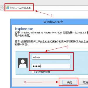

1、进入TP-Link【路由器】的设置界面:在浏览器里面输入192.168.1.1—>继续输入“用户名”和密码—>点击“确定”。
TP-Link【路由器】登录

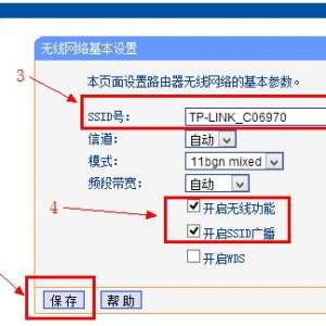

2、启用Wi-Fi(无线网络):在设置界面的左侧点击“无线设置”—>“基本设置”-->在右侧的“SSID号”后面输入无线Wi-Fi的名称—>勾选“开启无线功能”和“开启SSID广播”—>点击“保存”
tp-link【路由器】无线基本设置

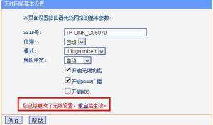

点击“保存”后会提示需要重启【路由器】---->点击“重启”---->在弹出的提示框中点击“重启【路由器】”,重启完成后,TP-Link【路由器】的无线Wi-Fi功能就开启了。
tp-link开启无线网络后提示重启

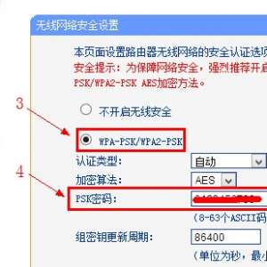

3、设置Wi-Fi密码和加密方式:TP-Link【路由器】的管理界面点击“无线设置”---->“无线安全设置”---->点击右侧界面的“WPA-PSK/WPA2-PSK”加密方式(这种加密方式最安全)---->在下面的“PSK密码”后面输入Wi-Fi的密码---->点击“保存”
tp-link无线【路由器】的无线安全设置

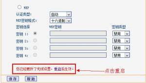

保存上面的设置后,TP-Link【路由器】会提示“重启”,点击“重启”
tp-link【路由器】无线安全设置后提示重启

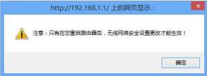

在弹出的提示框中点击“确定”
tp-link【路由器】重启确定对话框
