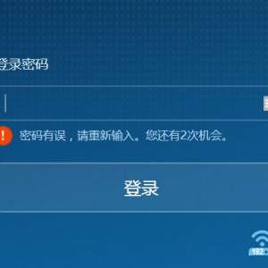

问:为什么192.168.1.1用admin登陆不进去?
打开【路由器】的192.168.1.1页面时,提示需要输入密码才能进入【路由器】的设置界面。
但是,我输入admin之后,却登陆不进去。现在应该怎么办?
答:假如使用admin,无法登陆到【路由器】的192.168.1.1设置界面;可能是由以下3个方面的原因引起的:
1、【路由器】默认密码不是admin
2、【路由器】默认密码被修改了
3、【路由器】没有默认密码

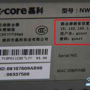

一、【路由器】默认密码不是admin
不同厂家生产的【路由器】,初始的用户名和密码可能不一样;假如这台【路由器】的登录密码不是admin,那么使用admin,肯定是登陆不进去192.168.1.1的。所以,你需要先确定下,你这台【路由器】的初始登录密码,到底不是不admin?
可以在【路由器】底部铭牌上,查看到该【路由器】的默认登录密码信息,如下图所示。

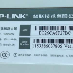

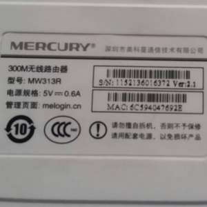

三、【路由器】没有默认密码了
目前几乎所有【路由器】厂家生产的【路由器】,都取消了默认登陆密码。在【路由器】底部铭牌中,并没有给出默认密码信息,如下图所示。

这些类型的【路由器】,登录密码是第一次设置这台【路由器】时,用户自己设置的一个密码。
假如你现在使用的【路由器】并没有默认密码,那么用admin肯定也是无法登录的。此时,假如你又忘记了之前设置的登录密码;或者该【路由器】的登录密码信息,之前是其他人设置的,你自己根本就不知道。
在这样的情况下,唯一的解决办法:也是把【路由器】恢复出厂设置。
