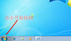

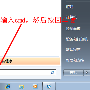

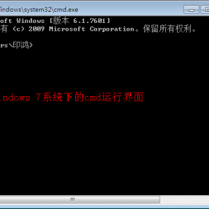

打开cmd程序。方法:点击Windows 7的开始菜单按钮在运行框里输入cmd并回车。
win7系统的运行框中输入cmd

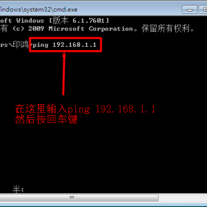

在cmd程序中运行ping 192.168.1.1(ping后面有空格)命令。方法:直接在cmd中输入ping 192.168.1.1并按回车即可,根据返回的结果即可判断出问题出在什么地方。
win7下的cmd运行界面
win7下运行ping-192.168.1.1命令

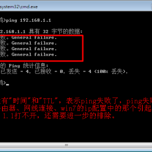

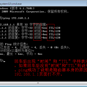

运行ping 192.168.1.1后有两种结果:成功和失败.ping成功了可以判定是【路由器】的WEB服务器故障引起的192.168.1.1页面打不开.解决办法是联系您购买的商家进行退换货或者进行维修处理.
ping失败了并不能直接确定是什么原因引起的,还需要进一步的排除,方法如下:

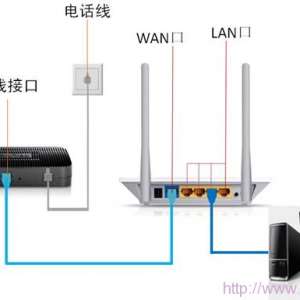

检查网线连接是否正确
【路由器】端应该插在【路由器】的LAN接口(4个接口中的任意一个都可以),并检查【路由器】上对应接口的指示灯、Windows 7电脑上网线接口出的指示灯是否亮起。只有当指示灯亮起(闪烁)时才是正常的状态,假如不亮说明连接有问题,请更换网线重新连接。假如网线连接正常,但仍然打不开192.168.1.1页面,说明可能是Windows 7系统中的本地连接配置问题,或者是【路由器】的DHCP服务器问题.
【路由器】正确安装

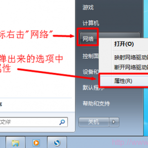

1、右击“网络”选择”属性”.
win7本地连接属性

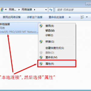

3、右击“本地连接”选择“属性”
Windows7系统本地连接属性

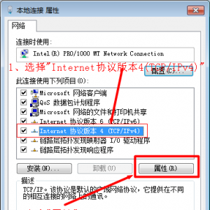

4、——>选择“Internet协议版本4(TCP/IPv4)”,并点击“属性”。
选择Internet协议版本4

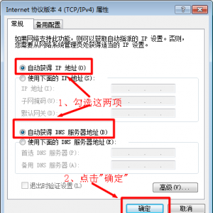

5、勾选“自动获得IP地址”和“自动获得DNS服务器地址”选项---->点击“确定”。
Windows7系统配置动态IP地址
