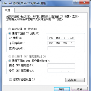

一、电脑连接猫/光猫
假如你的电脑是直接连接猫或者光猫上网的,这时候出现“本地连接受限制或无连接”,实际上是不会影响到正常上网的。假如你觉得这样不美观,可以进入“本地连接”的“属性”选项,随便设置一个IP地址即可,如下图所示:
随便设置一个IP地址
随便设置一个IP地址

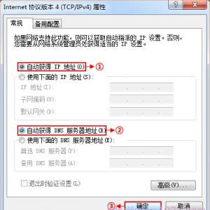

1、先查看下电脑上的IP地址设置,是否已经设置为了自动获得(动态IP),如下图所示;假如不是自动获得,请先把电脑IP地址设置为自动获得,假如不会设置,请点击阅读文章:电脑动态IP地址的设置方法。
电脑动态IP地址配置
电脑动态IP地址配置

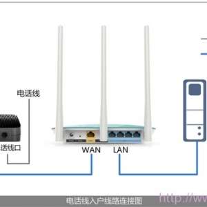

(1)、电话线上网:请准备2根较短的网线,一根网线用来连接ADSL Moden(猫)与【路由器】的WAN接口;另一根网线用来连接【路由器】上的任意一个LAN(1/2/3/4)接口与计算机。
电话线上网时【路由器】的正确安装方法
电话线上网时【路由器】的正确安装方法

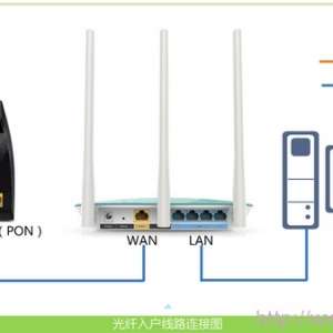

(2)、光钎上网:请准备2根网线,一根网线用来连接光猫与【路由器】的WAN接口;另一根网线用来连接【路由器】上的任意一个LAN(1/2/3/4)接口与计算机。
光钎上网时【路由器】的安装方法
光钎上网时【路由器】的安装方法

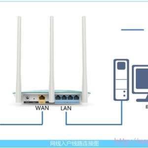

(3)、网线入户上网:请准备1根网线,先把宽带运营商提供的入户网线插在【路由器】的WAN接口;再把自己准备的网线,一头连接计算机,另一头连接到【路由器】上的任意一个LAN(1/2/3/4)接口。
网线入户上网时【路由器】安装方法
网线入户上网时【路由器】安装方法

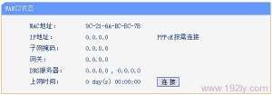

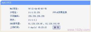

3、请进入【路由器】设置界面,查看“WAN口状态”,假如显示:未连接、或者是 连接中,且下面的参数全部是0,可以判断就是【路由器】设置不成功,导致的电脑上出现“本地连接受限制或无连接。
【路由器】WAN口状态全是0
【路由器】WAN口状态全是0
这时候的解决办法是,检查你的【路由器】的连接、重新设置【路由器】上网,确保“WAN口状态”下显示:已连接,并且有IP地址信息,如下图所示。
【路由器】WAN口状态有参数
【路由器】WAN口状态有参数
