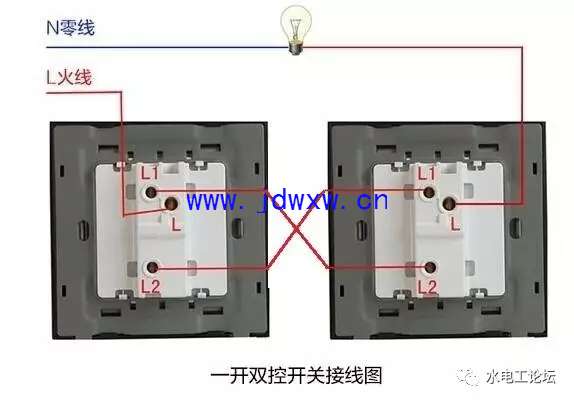

单联双控开关和普通的开关不同,普通开关只需要接两根线,一根进线,一根出线,进线通常用火线,进线与出线可任意接入开关内的两个接线点。
单联双控需要接入三根线,而且每根线的接入都是要对号入座的,三根线的接线点有着字母标识,分别为:L 、L1 、 L2 。L1与L2接线点一般都是上下对齐,L接线点在L1与L2接线点中间。简单介绍了开关内部后,接下来就是接线了。
单联双控两个开关,共有两个L接口,两个L1接口,两个L2接口。在正常接线情况下,两个开关的L接口,其中一个开关L接口接进线,另一个开关L接口接出线(控制线)。火线可以进任意一个开关,但必须接L接口,另一个开关L接口必须接出线(控制线)。
第一个开关的L1串联到第二个开关的L1,第一个开关的L2串联到第二个开关的L2。开关1的L1与L2串联到另一个开关的L1与L2,也可以任意串接,但串联线决不能接入L接口。

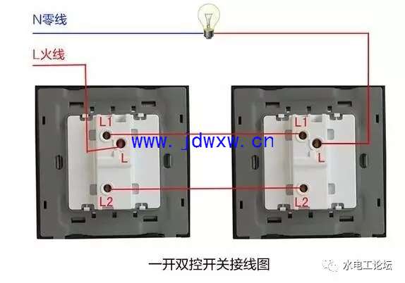

三控开关
上面两个图片,第一个是三控开关,第二个是双控开关。第二张是第一张的阉割版,去掉一个开关后,再将两根红色线接起来就是双控开关的接法。

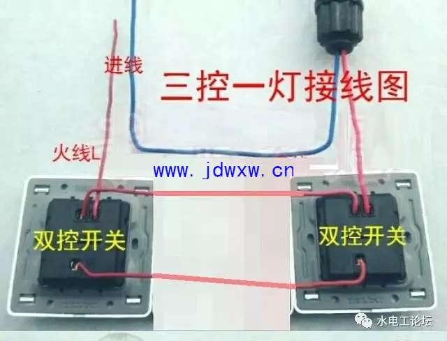

同样的,我们将双控开关的两条线剪断,再加入一个开关,就是三控开关了。具体怎么接线看下面:

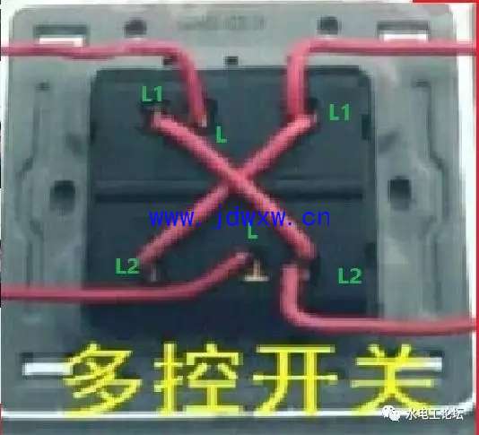

这是在多控开关中阉割出来的图片,有点模糊,但是接线点已经标清楚。多控开关是由一组单联双控开关组成(两位开关),里面有两个L,两个L1,两个L2接口。开关内需要串联,串联方法有两种:
第一种,用线交叉串联L1与L2,如上图。
第二种,L1串联接入L1,L2串联接入L2。

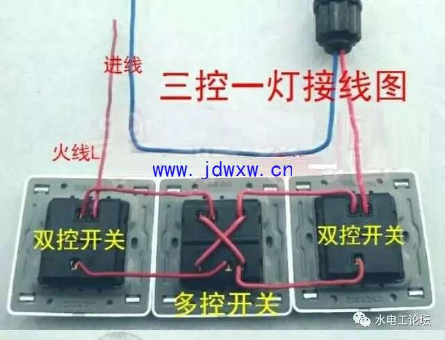

完成多控开关串联后,将左边开关的两根串联线分别接入两个开关的L接口,将右边开关过来的两根串联线分别接入L1与L2接口,也可以分开接入两个L1,或者分开接入两个L2。具体方法如下:
一、开关一的两根串联线分开接入多控开关两个L接口,开关二的两根串联线分开接入多控开关两个L1接口。
二、开关一的两根串联线分开接入多控开关两个L接口,开关二的两根串联线分开接入多控开关两个L2接口。
三、开关一的两根串联线分开接入多控开关两个L接口,开关二的两根串联线分开接入多控开关两个上下对齐的L1与L2接口。
不管是开关一,还是开关二,过来的那两根串联线,必须有一组接入L接口。

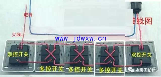

很多人不知道多控开关怎么接,其实方法和三控开关的接法是一样的,按照三控开关的接法,想接多少个开关都可以。如何对于多控开关还有什么不懂的,可以在评论留言提问。觉得不错的,也可以分享出去,让更多的人学习。
