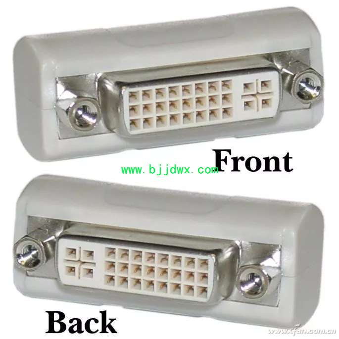

DVI接口不一样
DVI看起来好像是和VGA一个时代的产物,不过它们可不一样,DVI的全称是Digital Visual Interface(数字视频接口),虽然外形有点古老,但真的是根正苗红的数字接口呢。不过它的类型可能出乎你预料的多,有些小伙伴在使用DVI接口的时候会感到速度有点不给力,八成就是用错了接口。

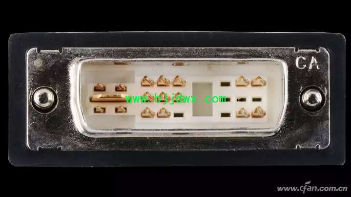

常见的DVI接口有24个主针脚,可以实现2560×1600@60Hz或1920×1080@120Hz的输出能力。不过很多设备会简化为减少为18个或12个主针脚,最高只能支持1920×1200@60Hz输出,用这些DVI连接2K显示器的话,要么用不了,要么刷新率只有30Hz,看起来很不舒服。

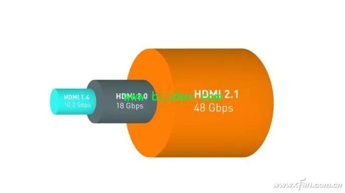

HDMI版本有区别
HDMI是我们日常生活中很常见到的一种视频接口,它也发展出了很多不同的版本,虽然触点都一样,不过性能大不相同,在连接高端显示器的时候区别就表现出来了。有些小伙伴用HDMI连接新的4K显示器,用不了多久就觉着头晕目眩,有可能就是显卡端的HDMI接口版本过低。
要在4K分辨率下达到人眼舒适的60Hz刷新率,要求带宽达到18Gbps,而较早的显卡提供的HDMI 1.x版本只有10Gbps带宽,会造成显示器刷新率只有30Hz,用起来当然难受。所以不差钱的小伙伴要是准备用HDMI接口连4K显示器的话,先确定自己电脑的HDMI接口是2.0或更高标准的吧。

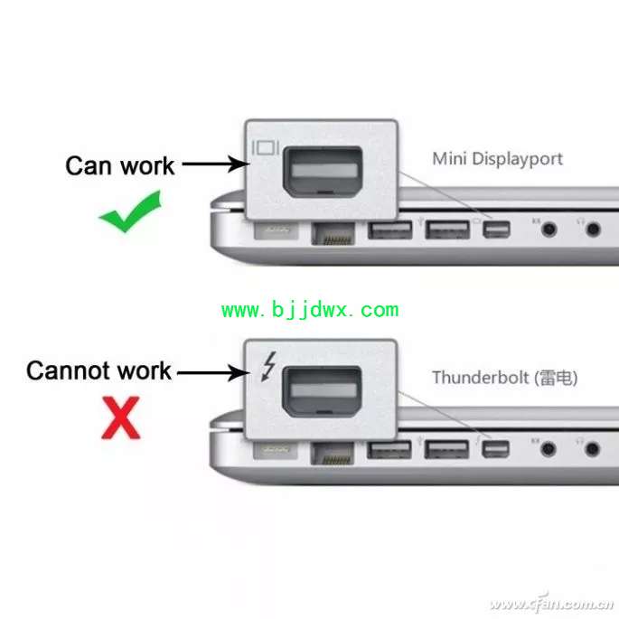

 “通用”接口最麻烦
全尺寸DP(DisplayPort)接口大概是现在最好用的视频接口了,不过要注意“全尺寸”这三个字哦,变成mini DP、USB Type-C的模样之后麻烦就来了。因为初代雷电(Thunderbolt)传输标准也选用了mini DP作为自己的接口形态,而USB Type-C接口则更是被USB、雷电3、DP等许多连接标准采用。
这些同时兼容好多传输标准的接口看起来方便使用,但真想用的时候却并不一定能支持所有传输标准,造成了不少麻烦。要辨别mini DP和USB Type-C接口到底是不是支持视频输出,小编也没有特别的办法,只能看旁边的标注了。

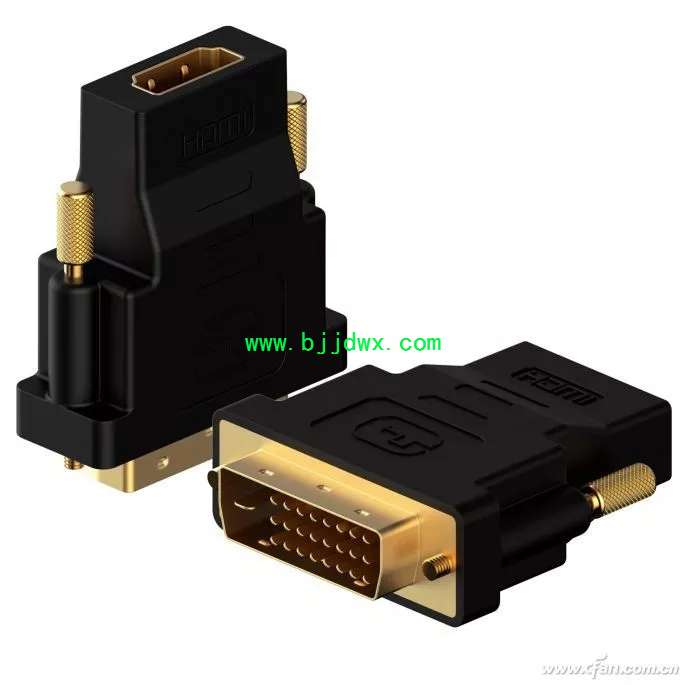

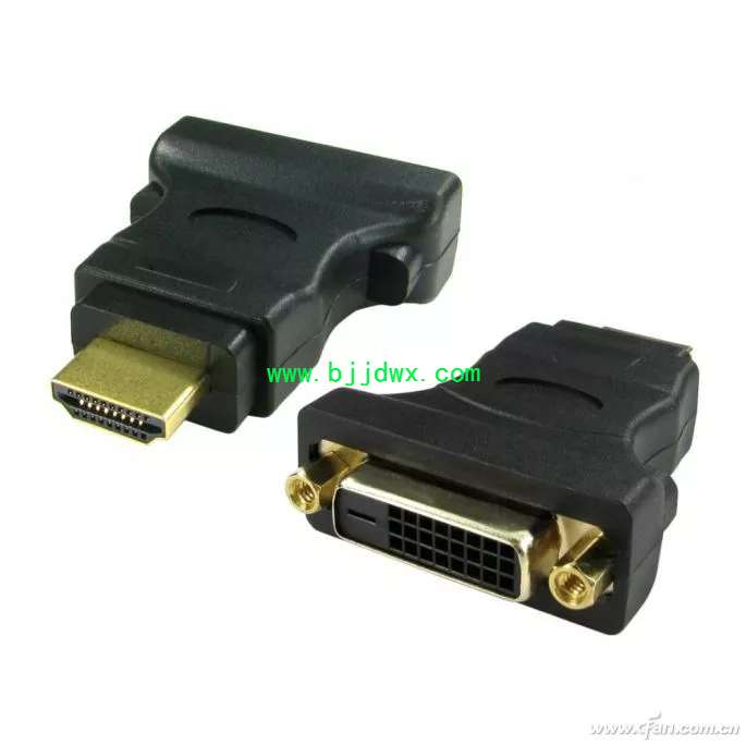

从高到底,转接方式要注意
在视频接口的变化过程中,很多小伙伴会选择用转接方式来兼容旧设备,有时候会发现转接之后显示器没有反应,这是为啥呢?其实很简单,这很可能是在输出方向上使用低版本标准向高标准转换的方式,因为信号带宽不够,所以无法正常转换和驱动显示器。
例如同样是DVI-HDMI转接口,假如选择连接显卡HDMI接口,转接到显示器DVI口上,基本不会有任何问题;而选择连接显卡DVI接口,转接到显示器HDMI口上,显示器就很可能无法正常工作。
视频接口版本的高低顺序大概是这样的:USB Type-C(雷电标准)>DP≥HDMI>DVI>VGA,虽然DP和HDMI的具体版本在带宽上可能会互有高低,但并不影响转换能力(DP输出可直接转HDMI,HDMI输出转DP需要额外芯片进行处理)。
