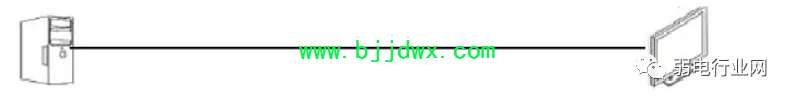

有朋友问到关于如何延长DVI线的传输距离?这个我们在之前已经提到过延长HDMI线的延长距离,今天我们一起来了解下DVI线的传输距离。
一、如何延长DVI线的传输距离
我们都知道DVI是一种数字计算机接口。DVI传输的是数字信号,和过去的VGA信号相比,DVI信号有很大的优点,比如:传输速度快、消除拖尾、信号无衰减、画面清晰等等。但是在目前的技术条件下,DVI也有一个很大的缺点,就是传输距离短。通常的情况下,一般的DVI线只能有效传输信号5米左右,超过5米就会产生信号的衰减。这个缺点极大地限制了DVI设备的普及和应用。因此,如何延长DVI信号的传输长度成为一个迫在眉睫的问题。各个公司都在做着努力,试图找到一种最经济、有效的方法。我们综合了一下当前几种比较成熟的方法,给大家做一个介绍。
